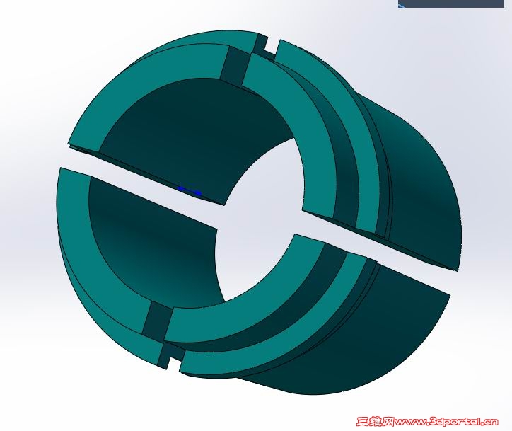

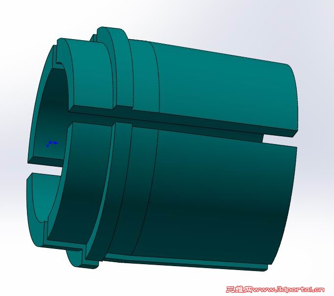

该零件长40mm,内孔28.5mm,最大外径42mm,前段有一锥面,想把它分成四块,有一定的批量,用线切割没有效率,各位有什么好的机加工方法? 楔形衬瓦a.jpg 楔形衬瓦b.jpg

加工好后用锯片铣刀切开。

建议:两端用短凸台定位,外圆点夹紧,使用分度头,用锯片铣刀割开,一刀一个开口。

要求不高的话。就用锯床锯开。

间隙多大?
# Q* `; b' t( [如果较小建议线切割,较大则采用铣削或者锯床。

增加工艺凸台 夹信工艺凸台 锯片刀铣加工 最后将工件从凸台铣开

以上都是化整为零的思路,整个做好了,或割或切或锯,分成四份,只是"化"的方法不同而已.
, [. u# k- s  _+ U8 G
. M/ L! `, C1 B) e+ `可不可换个思路?四个独立的工件,用个夹具拼成一整体,加工好后,再拆开.

骑术线切割也不会很慢,只需要切2次就可以了,并且1人可以操作几台设备。用铣刀不见得效率会高

" O' Y) Q- K0 u! X3 [% K0 d9 _2 M# u0 j不现实,这肯定是个涨套,请参考涨套的加工方法

; U# R8 X" O: k( d0 v% w8 M" u这个方法是可行的,夹具做起来,一次可以装夹四个。

最好还是线切割,效率不会低,毕竟工件很小!线切割一个人操作几台不成问题

内孔三点定位,上端面压板,在加工中心上用锯片铣刀,编程,然后你懂的。。

端面夹紧,用锯片铣刀切开

不知精度要求如何,1.加工外圆及台阶外圆;2.加工内孔;3.切开。具体到用什么样的工艺及设备,要有详细的平面图纸了。
