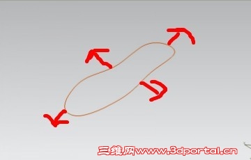

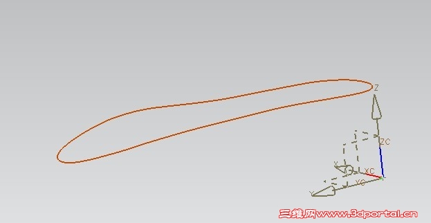

[求助] 新手。如何做这个辅助面………
发表于 2013-5-4 17:03:27 | 显示全部楼层 |阅读模式 来自: 中国广东佛山
0 t, p0 c6 d0 T; F; }如题,就是要按线在线的四面做辅助面,请大神指点下或给个思路

发表于 2013-5-4 19:01:58 | 显示全部楼层 来自: 中国山东济南
你分模用吗?自动分模的话可以用扩大曲面的方法直接得到分型面;手动分模可以用N边面做出里边的面,然后扩大曲面,再把里边的修剪掉。

发表于 2013-5-6 16:56:48 | 显示全部楼层 来自: 中国浙江台州
一种就是4边拉伸,4个角落用网格或者扫略补面
" n* l' j% v2 M1 i: G: i还有一种就是用条带构件器
7 i1 z( q; [% @$ w3 Q; m做分型面的话用第一种吧
