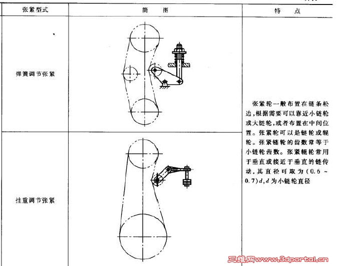

张紧轮可以是链轮,也可以是辊轮。张紧链轮和小链轮等径,张紧辊轮可以小些。

发表于 2013-5-4 22:26:03 | 显示全部楼层 来自: 中国四川成都
张紧轮不传递动力,并不一定要用链轮。

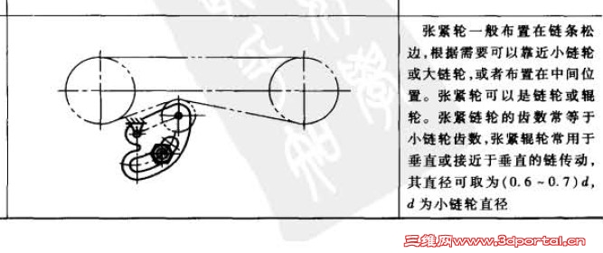

发表于 2013-5-4 23:37:53 | 显示全部楼层 来自: 中国江西九江
张紧轮一般布置在链条的松边,根据需要可以靠近小链轮或大链轮,或者布置在中间位置。张紧轮可以是链轮或者辊轮。张紧链轮的齿数通常等于小链轮的齿数。张紧辊常用垂直或者接近垂直的链传动,直径取小链轮直径的0.6-0.7。

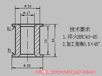

链条的张紧轮一般不开齿,用带挡边的光面滚轮就可以,免除了脱链不顺的问题,直径可作得较小,可解决安装空间小的问题。6 _2 R, }1 ~, e+ K0 y
下面是16A链条用的张紧轮:
 楼主| 发表于 2013-5-5 09:20:09 | 显示全部楼层 来自: 中国江苏常州
TKG-09 发表于 2013-5-4 20:53 static/image/common/back.gif
. K, Y: F, r/ I2 C7 i  z9 V张紧轮可以是链轮,也可以是辊轮。张紧链轮和小链轮等径,张紧辊轮可以小些。
7 T' {/ k% h* L4 w7 r我设计的张紧轮本来就是辊轮的,但是声音太大了,我准备改成链轮

 楼主| 发表于 2013-5-5 17:14:15 | 显示全部楼层 来自: 中国江苏常州
gaoyns 发表于 2013-5-5 08:56 static/image/common/back.gif
' g  z& p5 [6 _7 {5 q. M6 r+ w链条的张紧轮一般不开齿,用带挡边的光面滚轮就可以,免除了脱链不顺的问题,直径可作得较小,可解决安装空 ...
- k$ z7 Q* G2 y- m  k+ _那是怎么涨紧呢?自涨紧,还是调节涨紧,我的是弹簧拉的自涨紧,在运行时候,滚轮架老是晃动,导致滚轮与链条发出很大的声音。
发表于 2013-5-6 08:14:32 | 显示全部楼层 来自: 中国山西太原
用此张紧轮压在链条的外表面上,至于张紧方式可按设计手册上的张紧方式任选一种适合的,2楼也列了几种,因地制宜选择即可。

 楼主| 发表于 2013-5-6 12:14:23 | 显示全部楼层 来自: 中国江苏常州
6 X$ Y: g# h" H2 S7 ~6 H; Z/ @链条的张紧轮一般不开齿,用带挡边的光面滚轮就可以,免除了脱链不顺的问题,直径可作得较小,可解决安装空 ...
  h- |4 ]7 M( ]) P8 ~, k
一般滚轮材质都是用哪些呢?你的是铁的,这样对链条有磨损吗?与尼龙的比较,哪个好呢?

发表于 2013-5-6 13:34:12 | 显示全部楼层 来自: 中国山西太原
liu_mafia 发表于 2013-5-6 12:14 static/image/common/back.gif  c9 g$ {# T7 x: {; E# c4 V4 b
$ Y" s2 \5 ~2 k3 ]( B9 [. r张紧轮受力较小,又是滚动摩擦,可以正常使用。当然用尼龙也可以,还可降低噪音。
