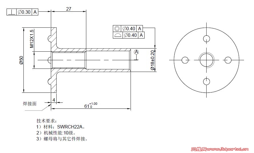

[讨论] 焊接螺母选择材料问题

: B$ ~& T" x* A8 G( H
" L$ n; e+ b1 n4 s& }- S2 i# R& y) M8 ^1.此螺母做成后需要与其它件焊接,焊接螺母材质碳含量不宜高于0.25,否则焊接性能变差,而此螺母要求机械性能为10级,查标准10级螺母碳含量为0.58,这样就互相矛盾。* [$ c' ]! W8 t
2.性能等级为10的螺母需经热处理提高硬度,硬度过高焊接性能更差。4 @/ e9 K* }' N9 ~
3.允许更换材料,但什么材料既可以焊接,又能做出机械性能10级的螺母?

发表于 2013-5-5 04:28:15 | 显示全部楼层 来自: 加拿大
能否通过更改结构实现。有一种钢丝螺套结构不知能在些应用 通过其提高螺纹的强度。我想高等级螺母主要是针对螺纹部分 或者专门对螺纹部分进行渗碳等热处理强化

发表于 2013-5-5 07:35:41 | 显示全部楼层 来自: 中国浙江舟山
经常会碰到这样的一些问题,可以在选材上另想办法,如选20MnTiB、10B21等等都可以满足的了,

 楼主| 发表于 2013-5-5 08:19:46 | 显示全部楼层 来自: 中国浙江台州
mwg 发表于 2013-5-5 07:35 static/image/common/back.gif& N- o0 r& V  D3 g7 T+ I
5 @" S, x# D/ j4 Z- f* f, I
mwg大哥,我想知道SWRCH22A这种材料可以调质(淬火加回火)吗?如果可以硬度能达到多少?调质后焊接性能如何?
发表于 2013-5-5 09:56:49 | 显示全部楼层 来自: 中国山西太原
适合10.9级螺母的材料为40Cr和15MnVB,40Cr的碳当量为0.59%,15MnVB的碳当量为0.43%。后者相当于含碳量较低的中碳钢,用15MnVB还是可以焊接的,焊前预热,焊后作消应处理,可得到满意的焊接质量。

 楼主| 发表于 2013-5-5 13:04:29 | 显示全部楼层 来自: 中国浙江台州
感谢大家的支持。
: }6 J) L7 g4 `  e6 Y9 q: W2 I我现在的构思是这样的,不知道是不是可行:
# R" B; d. S, l) n7 O采用冷镦调质型钢ML20B,冷镦成型,挤压攻牙,然后热处理,硬度控制在HRC33-37.
( K2 b6 n9 R- o' B% O  P% o

发表于 2013-5-6 07:43:16 | 显示全部楼层 来自: 中国浙江舟山
螺母的性能在GB/T3098。2及3098。4中有表示方式,它只有整数的,有象8级、10级等等这样的表示,楼主所说也是可以的,20B尽管淬透性不是太好,但对于这样的螺母也够了,应该是可以的,至于是用挤压丝锥还是切削丝锥,关系不是太大。

发表于 2013-5-26 13:02:54 | 显示全部楼层 来自: 中国江苏苏州
焊接类紧固件机械性能到达10级可以用一种含有硼元素、10B21材料生产
