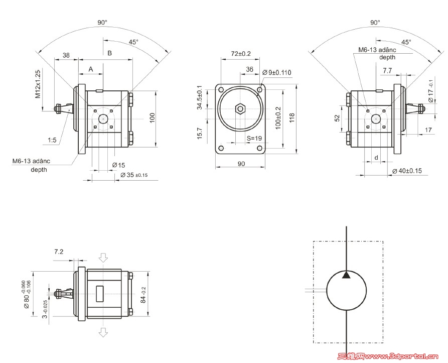

各位达人,请问图上泵的联轴器要怎么做的啊?以前都是做直的轴的,现在突然来一个锥轴的,不会做了( `$ F! F; o4 T1 G" J2 E5 t& N8 ~
发表于 2013-5-4 21:19:34 | 显示全部楼层 来自: 中国湖南岳阳
和直的一样做,只是孔做成锥孔——和轴的锥度一样(大端接触率大于80%),靠螺母锁紧。

 楼主| 发表于 2013-5-4 21:21:33 | 显示全部楼层 来自: 中国江苏苏州
TKG-09 发表于 2013-5-4 21:19 static/image/common/back.gif2 |& f$ C" j! j/ x4 D
. ~( ~+ J" F7 N3 y( @! e, x有类似的图纸吗?看看啊   怎么还有螺母锁紧的?不是KTR类型的联轴器?不清楚怎么做呢

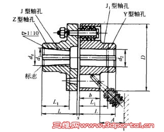

发表于 2013-5-5 09:16:31 | 显示全部楼层 来自: 中国山西太原
联轴器除锥孔外其它尺寸都一样,锥孔一般是1:10锥度,安装后用螺母锁紧,便于安装和拆卸。# w. e& |+ m+ }3 [& z+ G1 `
下图中左边就是1:10锥孔。
