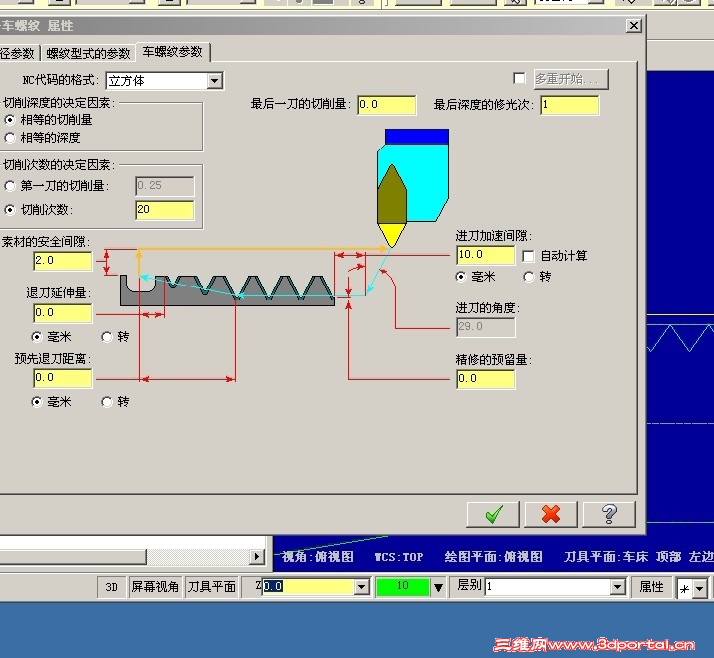

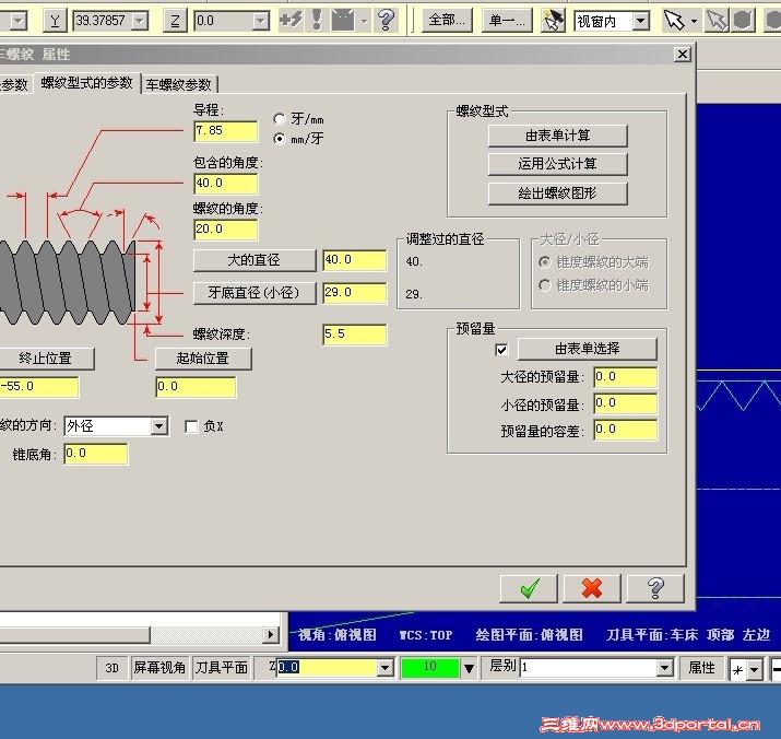

mater编蜗杆谁会 贴个参数图 学习一下 M2.5 单头 40度  吃高2.5  牙深5.5  我找了软件里没有合适的刀具   刀路也不是很理想

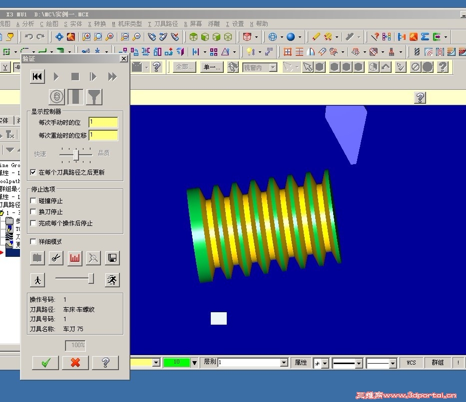

发表于 2013-5-5 19:17:01 | 显示全部楼层 来自: 中国浙江衢州
我给你贴个图 你自己去看

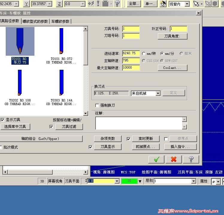

我怎么找 都找不到合适的刀啊
发表于 2013-5-9 08:51:22 | 显示全部楼层 来自: 中国江苏无锡
2楼用的刀具是自定义刀具
发表于 2013-5-9 18:04:46 | 显示全部楼层 来自: 中国浙江衢州
是自定义刀具

6 u9 h. x- B! Q( t' ^. D% L单边5.5软件自带的刀路不可能满足条件的 我试了上去10来刀就非断不可 除非有梯形递减刀路策略不然很难满足蜗杆的加工需求  我这几天在 研究宏程序 不过我的逻辑感不强  攻不进去 软件里的几个策略 我都试了N遍了 不行
发表于 2013-5-10 14:17:31 | 显示全部楼层 来自: 中国重庆
刀具刃磨要好!
