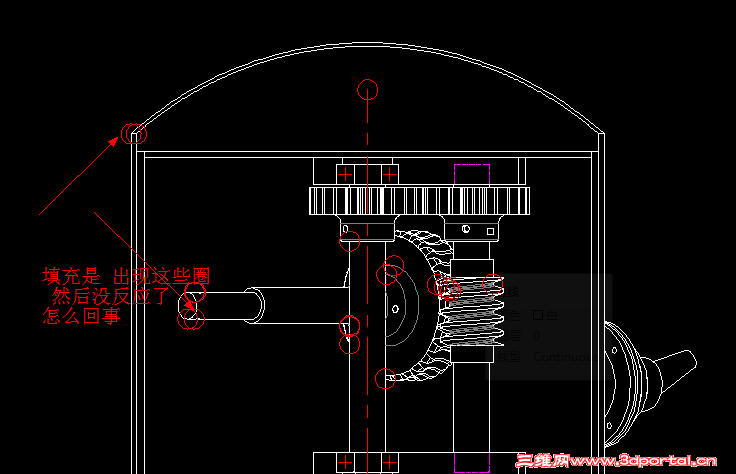

填充不了 之后出现一些圈   请问怎么去除这些圈 怎么解决这个填充问题?求大侠帮忙  多谢! ~/ @4 O% g! t. }0 x5 }  a

检查一下圆圈处,放大看,可能出现缺口,导致填充不成功。

应该是有缺口 没连接上   但是这个圈很难看     有没办法去除   但是后来又不知道怎么没了

5 N* A! i3 _6 i# V这个不需源文件吧  就是填充不成功   是有缺口  但是圈不知道怎么去除

印象中,这些圈只是指出区域没封闭,能填的话,圈就没有了* Y6 s0 {5 T# ]; G. x( ^

问题的确是出在断口,你选的是“拾取点”,如果实在不行,你可以选择“选择对象”,之后再炸开填充块,修剪一下!

这个不用管,命令“RE”重生一下视图就没有了。

ok了  就是不封闭指出  重生 就可以了
