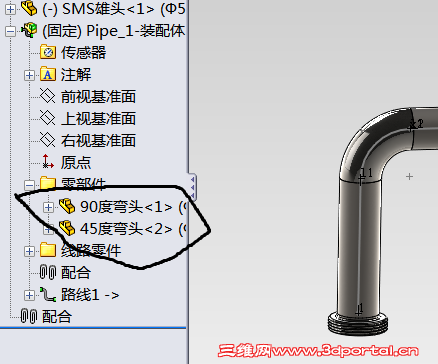

1 y7 M  X* X6 q" M小弟在装配图布路后,有些地方会自动生成不规则的弯头,弯曲角度不限于45度,90度,也可能是三维走向的弯头;
* F- j# S  S- A, i
$ \5 |9 t5 z& W在转换成工程图后,列出材料明细的时候,那些弯头并不没有在列表中(明细表里只出管路),5 g3 Z- P# |3 H; z; ]" y0 ~
: I9 Y: I; S! N% ~( V- ^( Z- X我想问,有没有办法将弯头也出现在明细表里,弯头的参数也出现在明细表里,小弟在这里感谢各位了。

如果在你装配图中的pipe子装配体里没用生成弯头如图圈的地方那清单肯定不会列出弯头。(如果你的库里弯头是90°  45°那你在步路pipe时不是以上角度是生成不了弯头零件他只会生成管道的一部分)

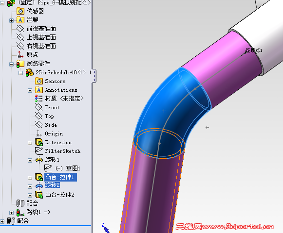

4 z: W" D4 j% n0 E您好,我在装配里面查到了弯头在哪,可就是不能把这个图单独调出来
# i8 u5 C( k; r7 `- R' h$ [# Z8 N; i" @( z1 b: C" Y
这事直接通过rooting走的管线,弯头是不规则的

你对应SW库里弯头参数比对一下然后改成一样应该可以的。还不行上传你的弯头我给你改。
