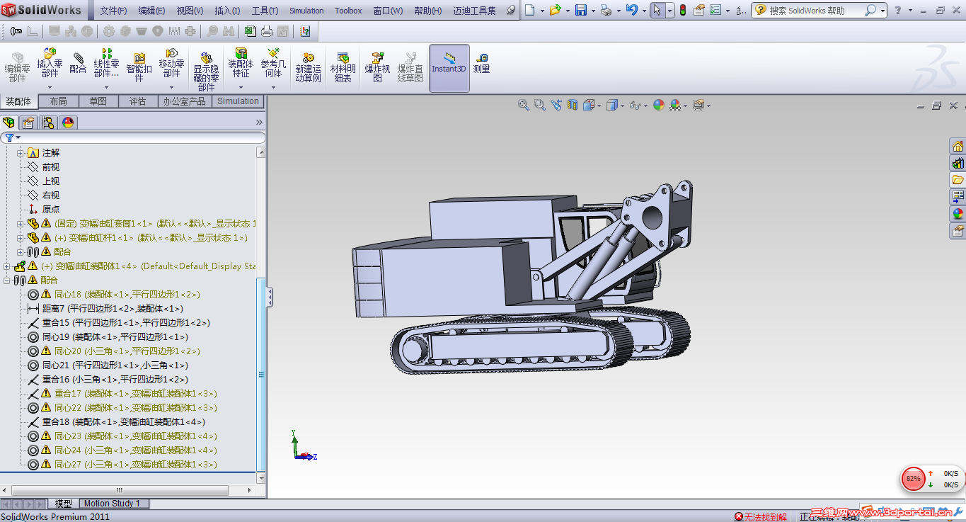

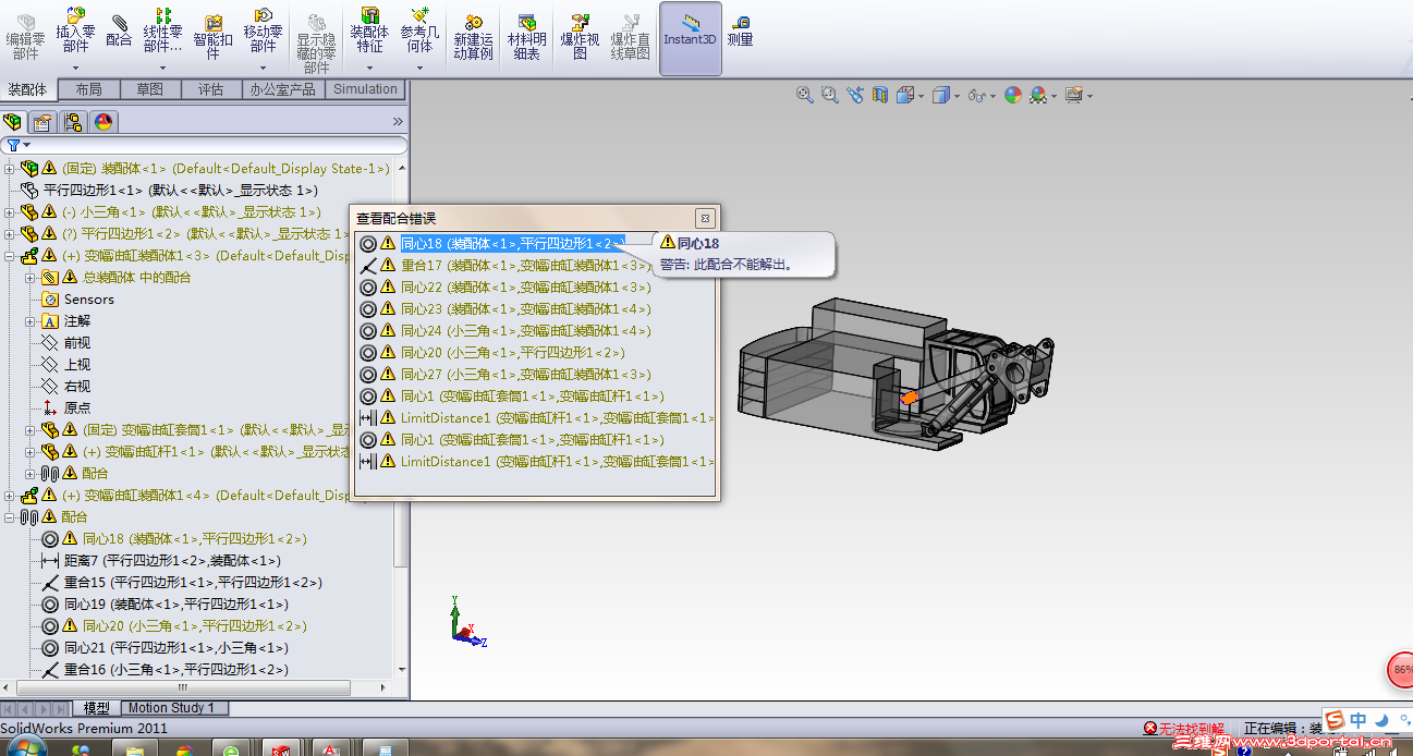

旋挖钻机的变幅机构,,如下图所示。装配之后 也能动,但保存后 全是黄色,,配合部分 有过定义也有无法求解、、、、、、急啊。。。。哪位高手 帮帮忙啊。。不胜感激、。6 n8 Y, l8 [% n3 \+ L) ~

可能是配合关系过多了,或有冲突存,,,,,用压缩,或删除几个
发表于 2013-5-6 08:03:56 | 显示全部楼层 来自: 中国辽宁沈阳
从最后添加的配合,试着删几个找原因。
发表于 2013-5-6 13:08:56 | 显示全部楼层 来自: 中国辽宁沈阳
是不是有些配合冲突?每次删一个配合,看看问题出在哪。
 楼主| 发表于 2013-5-6 21:12:29 | 显示全部楼层 来自: 中国黑龙江大庆
阿芸宝 发表于 2013-5-5 21:53 static/image/common/back.gif
, T# k+ g# c' S- @" ^4 R* Z可能是配合关系过多了,或有冲突存,,,,,用压缩,或删除几个
2 p0 z! P7 O# e: u你们有没有遇到过。两个同样的油缸约束同一个铰支,,如果全部同心的话,,就会出错。。。

发表于 2013-5-7 12:48:54 | 显示全部楼层 来自: 中国安徽合肥
有时候装配关系很多的时候系统不会把所有的装配关系时刻更新,可能需要手动更新装配关系,但保存的时候所有的装配关系就需要更新了,这时候错误的地方就显示出来了......个人建议尽量按照实物的装配关系进行装配,看截图你的子装配体也有冲突的地方,也要更正....

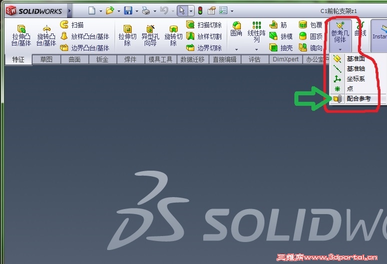

发表于 2013-5-8 15:34:29 | 显示全部楼层 来自: 中国上海
可能是几何关系不优吧。另外,在做零件时,就用“配合参考”功能(如图,红框中),可能会好点,试试看;另另外,软件也能帮你解决一些问题,使用“修复”功能试试1 e' {% J. ^, W! X7 h

 楼主| 发表于 2013-5-26 13:50:39 | 显示全部楼层 来自: 中国黑龙江大庆
谢谢 大家。。。我解决了,,是油缸装配体的问题。。我是先将油缸装配  然后再改成柔性,并且定义了最大最小行程。。这样当两个油缸装配时(功能相同)就会出现过定义。。。后来是筒和杆分别装配的,,就ok了。
