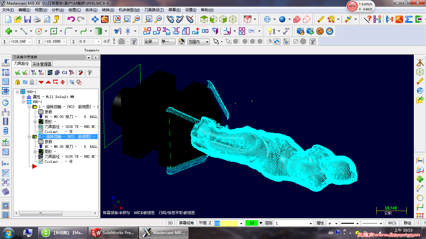

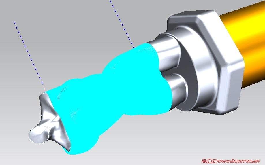

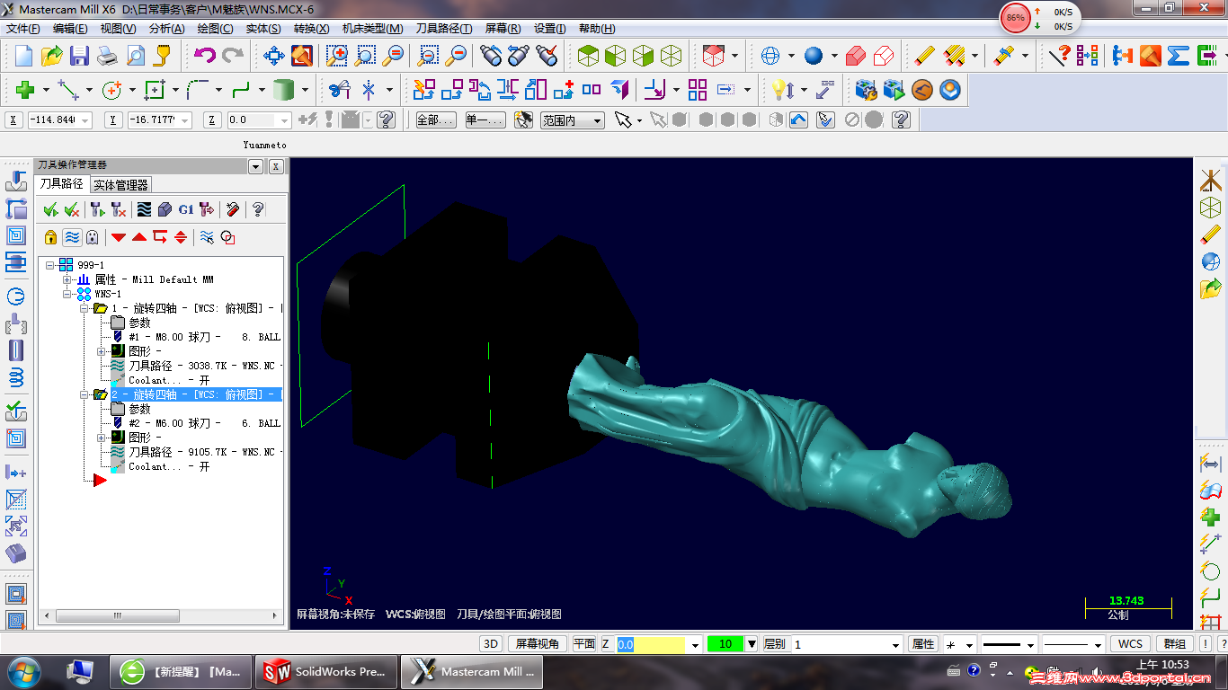

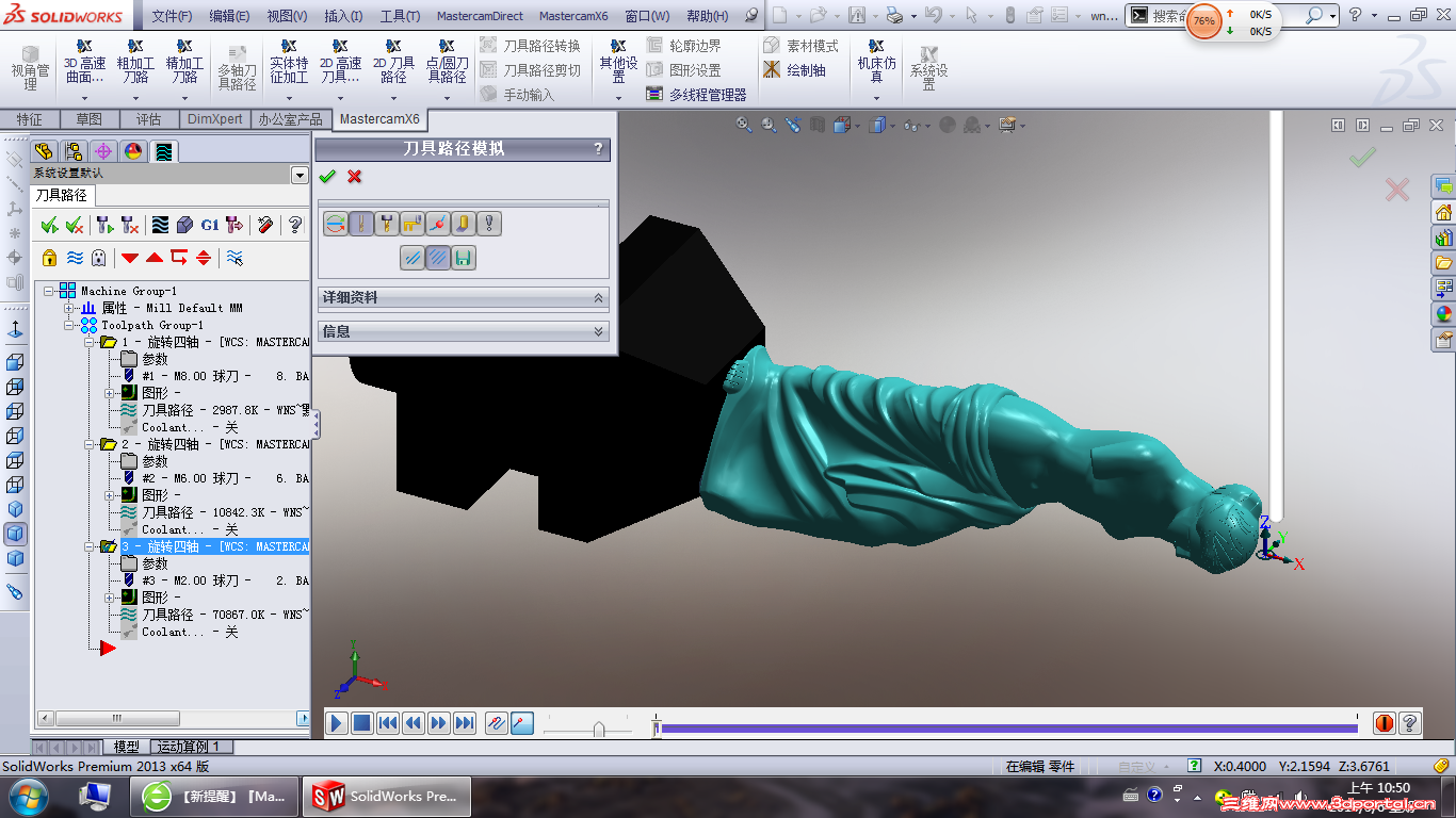

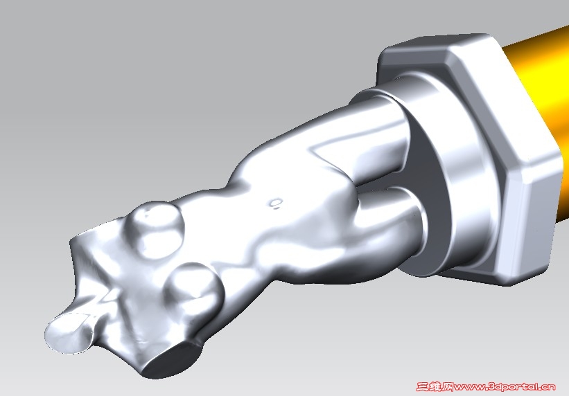

图档好像是用3Dmax画的,转出来是STP和IGS,用MC打开时有很多面不是很顺,有很细微的破面,因此步距不能太小,不然会计算刀路出错。但用SW打开后面很顺。现在分享给大家看看,指点指点。由于我电脑跑不动,四轴旋转加工步距比较大。最后是委托其他人的台式机完成了这个刀路的计算。

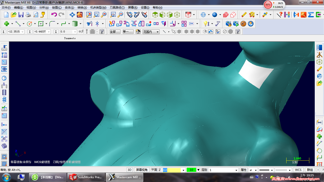

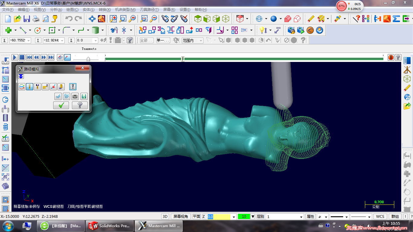

下面是MC X6的:
( J, Y" N, ?4 u8 |/ O 4.png
# n$ z7 J9 K- J; w( N4 t3 t1 m0 P, b 6.png 1 c- P7 m% X1 S  R' m4 M+ L
有很多小破面:; I: }/ _0 ~) M1 x8 k" T- Q) |6 z4 z

四轴加工不到位楼主,我用UG8.5做了下巴那里加工不到位

这是五轴做的东西四轴加工不到位,而且也不漂亮
