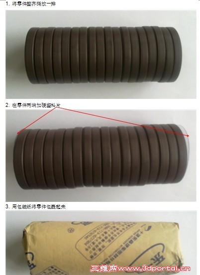

[img]file:///C:\Documents and Settings\Administrator\Application Data\Tencent\Users\252122982\QQ\WinTemp\RichOle\}H{}8M8[Q`AS_$8HXNRFSMA.jpg[/img]- j( E& @% K  Q1 ?; |. g
需要这样的一个全自动包装线; R* L) b4 N% [) Q7 c, B
求指点 2 ]& }4 I; T$ v+ k
主要是第一步,不知道要怎样的一个机构才能实现自动化列整。

用震动上料机进行定向整理,再加一个计数装置,够数后送到下一工位进行包装。

用两个转盘也可以,分别整理零件和塑料片,比振盘噪音小。

振动盘要把零件整理成一摞,中间应该还有个机构,求这个机构的原理,另外就是塑料片怎样加进去,能详细解释下不

能详细解释下么,没见过你说的转盘
发表于 2013-5-8 23:08:28 | 显示全部楼层 来自: 中国浙江宁波
我们原先有设计过打扣机,扣比你这个零件要求高,有正反面的,一面有均布的小凸点,一面为光面,只有2mm厚。转盘为倾斜45度角安装普通电机驱动,一直转动带动圆片由低到高,有毛刷挡板等理料,按要求的姿态进入设计好的滑道,一次加很多料在转盘中(看盘的大小)........。楼主是自己做设计还是甲方?如果自己做的话,这里有很多细节的,你一下也不能设计出的。

' ]- m- \' {2 C  [2 w额 你说的就是振动转盘嘛,你说的这种转盘出料的时候是径向排列的啊,我这个要轴向串成一摞哇

' H% x0 ]5 m$ ~& e* W他说的“转盘”我见过,我们公司也就拴盘,噪音很小的。也就是把产品从无序变成有序。

4 J0 b$ y1 J) i$ e5 E) {有照片么,能把这个工件轴向串成一叠?
