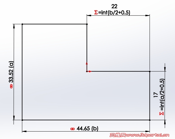

发表于 2013-5-6 17:41:12 | 显示全部楼层 来自: 中国浙江嘉兴
四舍五入取整数(供參考)' y) R0 \- ]! R: j( K
我是如图所示計算的( ~  A8 y! l; l6 G

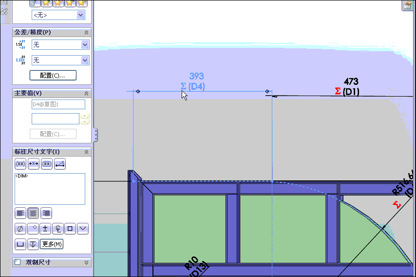

发表于 2013-5-7 11:30:57 | 显示全部楼层 来自: 中国江苏无锡
不知为什么要方程式四舍五入?是不是这个意思?% m" T5 k0 v  k3 X1 w
方程式四舍五入.gif 0 a2 w, a; V' u; a' [

7 z( R7 ^- E4 N1 f! g我是如图所示計算的
' {: E4 T6 \0 f! n请赐教,不明白。
