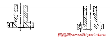

小弟!最近有点疑惑关于横向退刀槽改为纵向退刀槽优点?我感觉横向的只要将刀的切削用量增加了就行了  求高手指教* g& a: V, e) ?; f* E/ v  X

退刀槽的作用有两个基本点:1 [' t& r3 L1 e% a1 @! F* b
1、让刀,避免精加工工序或不一样的加工面干涉;( z1 ?! }# X- ?$ r" C( X) H# q4 h
2、去除应力集中位置;" ], i1 k$ [7 j2 o2 t; ]5 P" |

我认为也是改变应力集中地位置,如果加工上部分外圆柱面还是横向留退刀槽好点,

图中左边的退刀槽主要是为了让刀,右边的是为了装配清角。用圆弧刀清角还可减小集中应力,若退刀槽不是用圆弧刀车成,尖角还会增大集中应力。

左边的大家说得很清楚。右边的还有一个作用,可以加O型圈做密封用,一举两得。

退刀槽开在径向还是轴向,除了上面所说外,还要考虑强度问题。

右侧退刀槽容易保证磨削时上端面对外圆的垂直度。左侧退刀槽则用于不需要磨削的场合。一般用45度的斜槽来保证圆柱面、端面都能磨干净,不过加工比左侧直槽麻烦一些。

两种不同的退刀槽适用于不同的加工面,左侧用于加工外圆,端面不再加工,右侧的适用于加工端面。无所谓优缺点。

如果外圆需要磨削而端面不需要磨削、为装配清根、就选用左边退刀槽
$ I% A# H$ L5 p* n; A: M2 z如果需要端面靠磨保证垂直度、端面密封就选用右边退刀槽4 V, \6 i! o- @. g) v0 R% ?
如果外圆需要磨削且端面要靠磨保证垂直度则采用两边都切入圆弧退刀槽
' r" i# V; i. U8 `+ j7 o根据功能来选择退刀槽,无所谓优点
plc + 2 技术讨论
发表于 2013-5-7 10:12:43 | 显示全部楼层 来自: 中国河南新乡
在满足使用的情况下任选,只要方便机加工就可!

我还是觉得楼上说得对按照需要,来确认退刀槽形式

退刀槽是根据它的作用来的,并没有那个好那个坏之分。退刀槽主要作用: 为在加工时便于退刀,且在装配时与相邻零件保证靠紧,在台肩处应加工出退刀槽。退刀槽和越程槽是在轴的根部和孔的底部做出的环形沟槽。沟槽的作用一是保证加工到位,二是保证装配时相邻零件的端面靠紧。一般用于车削加工中的(如车外圆,镗孔等)叫退刀槽,用于磨削加工的叫砂轮越程槽。楼主图1一般作用为螺纹退刀槽,图2一般作用为砂轮越程槽。
