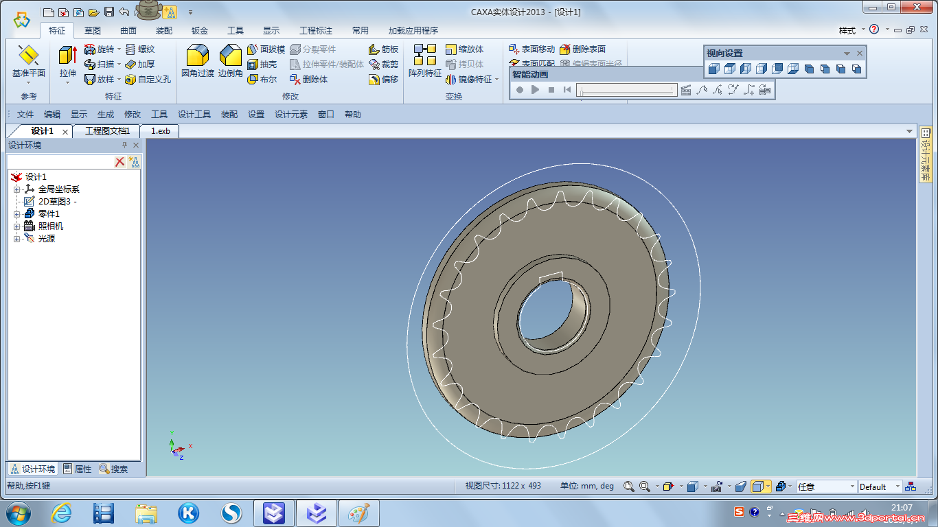

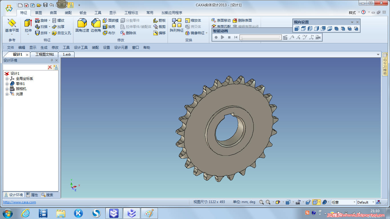

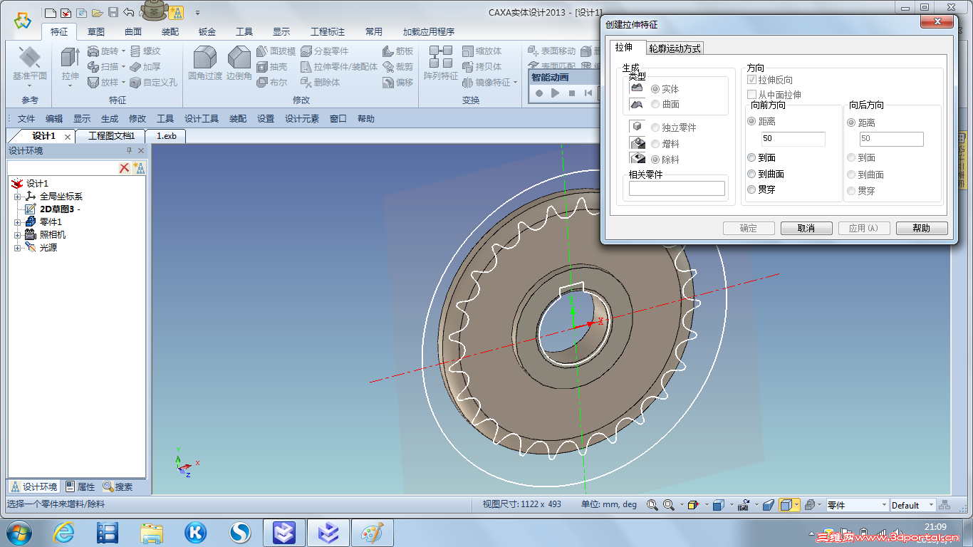

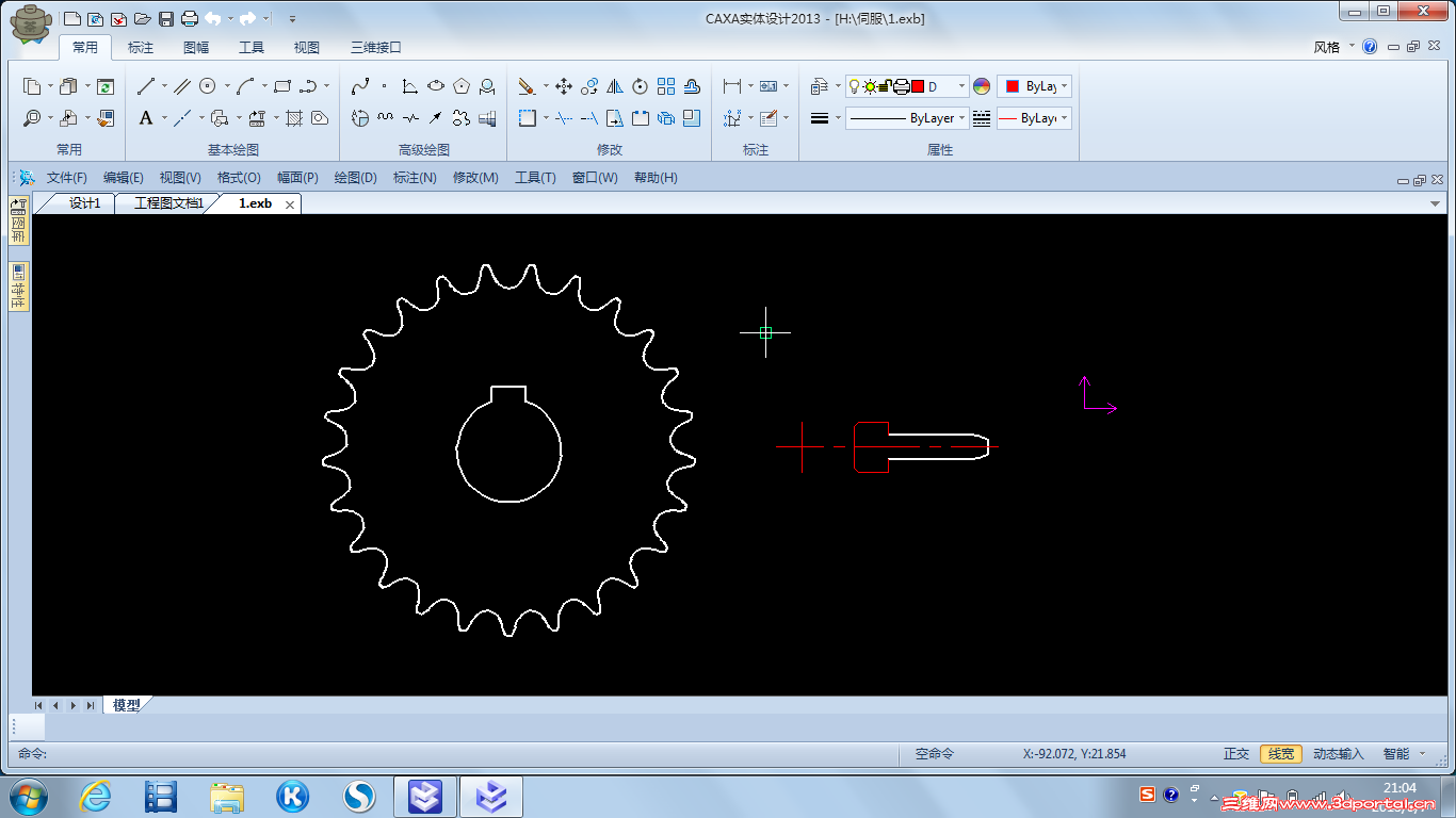

发表于 2013-5-11 17:20:18 | 显示全部楼层 来自: 中国河北石家庄
这是做链轮的一个例子。
