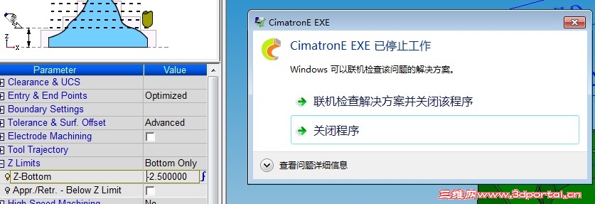

每当我设置加工深度(通过鼠标取点)时,总会出现这样的错误,跟着就关闭cim了。
! M0 r5 n! V8 ~7 u' @; d9 G5 {. S9 q. p2 f( k/ e' X0 d
有问题.jpg : v) S+ j* B0 f5 @2 B7 i  V
  _# T; d$ k; m6 ^- G& @2 H
% A9 Y3 k2 H5 C& A3 r8 Y: m* k那位大师遇到过这样的情况,给点提示吧。现在真是郁闷死了,我初步判断是要么显卡问题,要么就是以下提示所产生的。' g0 D1 E6 ]5 U/ X

我也出现过这样的情况。。我显卡驱动重新打了就好了。。你显卡驱动重新打下,,如果真不行的话软件卸载重新安装。。我也不知道是不是和补丁的关系

我也想应该是显卡的问题,看来换个新的驱动程序试试。

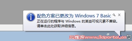

1.程序并不能很好的windows系统的配色方案融合,所以出现这种状况也是正常的,只要你关闭了影响的程序系统自然就会恢复到原有状态,说直白点就是与WIN7不是很兼容& c* x! f" V/ F, d
2.为显卡减负,配色改了,桌面就变简单了,显卡就能有更多的资源运行程序,程序相对会流畅点,是系统自动判断的

很大的一部分是显卡1 X( i2 F# U  d0 T& V
假如弄了不行,试试换个系统账号看看

那个配色方案问题,每次启动cim时都会有的。

好的试试看。
