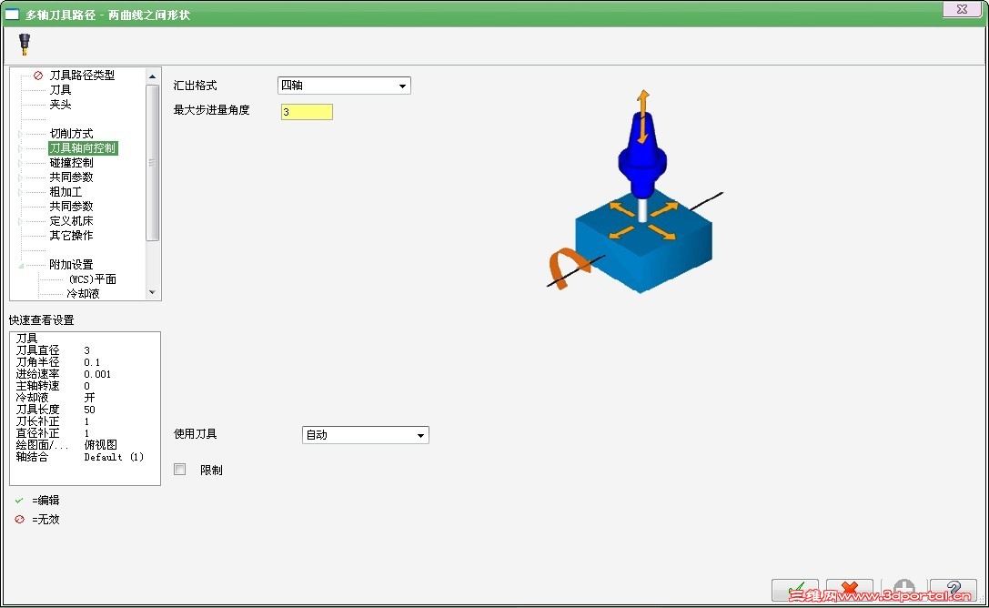

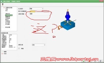

这是怎么回事
我的
我的
论坛里面别人做的刀路
论坛里面别人做的刀路
发表于 2013-5-6 21:53:39 | 显示全部楼层 来自: 中国广东东莞
你的是什么版本?X5之后功能有改进
 楼主| 发表于 2013-5-6 21:55:23 | 显示全部楼层 来自: 中国江苏苏州
X6的呀  一直搞不清楚这里 为什么不一样
发表于 2013-5-6 23:01:43 | 显示全部楼层 来自: 中国福建泉州
四轴里面的小格式设置的不一样,图片设置刀轴的方法就会不显示

发表于 2013-5-8 12:39:30 | 显示全部楼层 来自: 中国福建泉州
風雨埰渱 发表于 2013-5-7 19:57 static/image/common/back.gif
/ p. f9 e: a$ O' b; X, f# I6 T啥意思  能具体说下不 小弟最近刚学四轴 不是太懂
2 ~, F5 A/ p4 Q+ f设置好四轴刀具轴向垂直于旋转轴心就可以了
