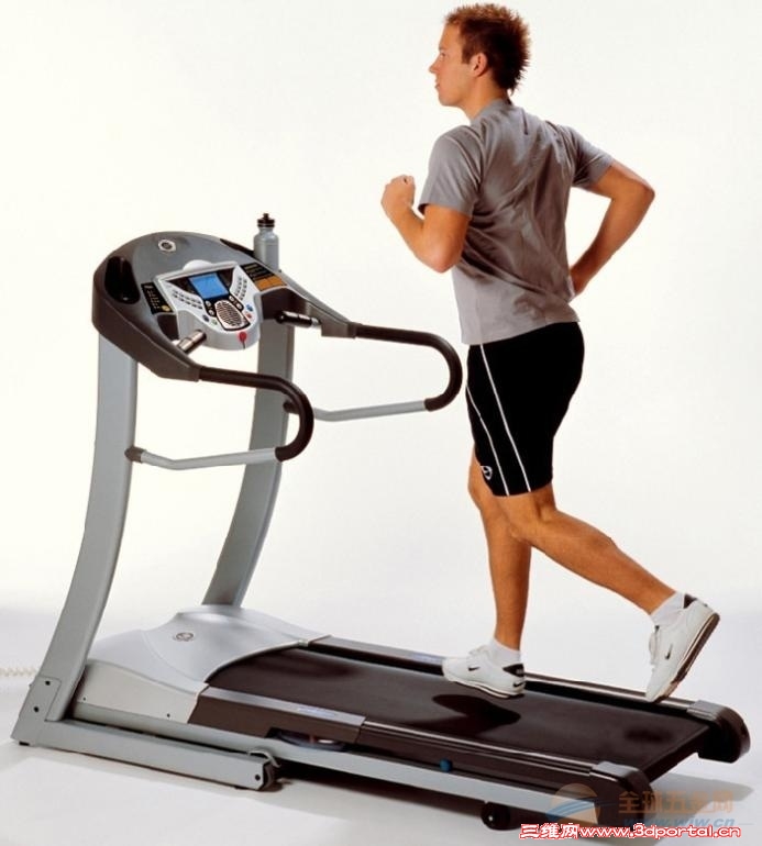

各位,现要设计一台跑步机,使用者重量90KG,跑步起始速度3KM每小时,直流电机,功率不超过800W,前后滚筒直径150MM,请问传动比应选多大?跑步时不能有停滞现象。

发表于 2013-5-7 08:29:10 | 显示全部楼层 来自: 中国湖北武汉
皮带角度需要调整吗?

发表于 2013-5-7 08:31:34 | 显示全部楼层 来自: 中国山西太原
滚筒转1周的长度:0.15 π  m=0.4712m/ o8 T  H/ ?! N! I
3000 m/h=50 m/min+ |) i1 f& b. }, y4 L4 [
滚筒转速:50/0.4712=106.1   (r/min)
3 V; j* R' g" i选定电机,确定转速,电机转速/滚筒转速=速比
洪哥 + 3 感谢帮助
 楼主| 发表于 2013-5-7 19:33:00 | 显示全部楼层 来自: 中国山西长治
能带动90KG的人吗?
发表于 2013-5-8 16:20:58 | 显示全部楼层 来自: 中国山西太原
驿站 发表于 2013-5-7 19:33 static/image/common/back.gif
# O! E  ?. m0 \( O1 ^  M, p2 i能带动90KG的人吗?
, _* U  c9 u' s/ c" {
人在跑步机的跑步,滚子需带动皮带克服磨擦力F1,还需克服滚动轴承的磨擦力F2,总磨擦力F=F1+F2
( U+ a% `/ T2 N& R/ v. m4 `" X! g已知正压力N=90kgf ,分别查出两个滚动磨擦系数f就可算出磨擦力F。
* O1 p/ a7 g& R- n8 p3 q需要的功率P=FV,这里 V=3000 m/h=0.833m/s    根据具体结构,查出磨擦系数,算出磨擦力,就可求出所需功率。
