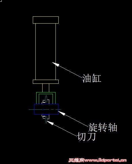

如图:切刀利用油缸上下移动,旋转轴需要旋转,轴的旋转利用电机传动但这样油缸必须一起带动电机上下移动,这样油缸的缸径增大很多,有没有好的方法切刀能上下移动,电机不需要上下移动 或能利用其他动力使旋转轴转动?

你旋转轴速度快么,不快可以考虑齿轮齿条,轴上齿轮,旁边增加与气缸运动同向直齿条,可以省掉电机

参考加工中心主轴。

 楼主| 发表于 2013-5-7 10:52:03 | 显示全部楼层 来自: 中国上海

' G9 Q) ?# y: j5 J! N3 I0 z旋转轴一直要旋转的,这样不行吧

# d/ ?+ M& v" V) i2 s嗯 差不多那个原理 原理能说明一下吗

这样的结构在切刀工作时,如何保证油缸的活塞杆不会发生转动?

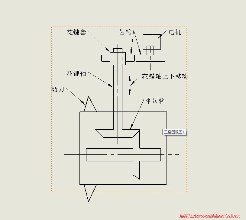

这是我琢磨的结构,画的随便,仅供参考。另外可以将电机改为液压马达(体积小很多,看有用油缸)或者是气动马达...主要看功能选择合适的方案....真要是不行,就用大点的油缸也没什么太大的问题
7 q  h# n; V0 p7 G% l加装滑槽,导向作用

花键套、齿轮和电机是固定,其他都是上下移动,觉得在伞齿轮但靠伞齿顶起另一个伞齿轮和花键轴受力不平稳,觉得这套机构可行 但觉得有点复杂,谢谢

不知道楼主的工矿是怎样的

工况无冲击 载荷变动小

油缸活塞杆的话得加定位套

看切刀尺寸,油缸行程并不大,可以考慮在切刀與電機之間采用萬向聯軸器(類似汽車后輪驅動的結構),電機固定。
发表于 2013-5-10 11:58:06 | 显示全部楼层 来自: 中国浙江温州
也可以采用帶或鏈傳動,采用動態張緊方式。也不錯。
