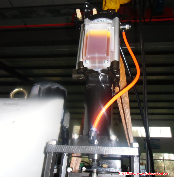

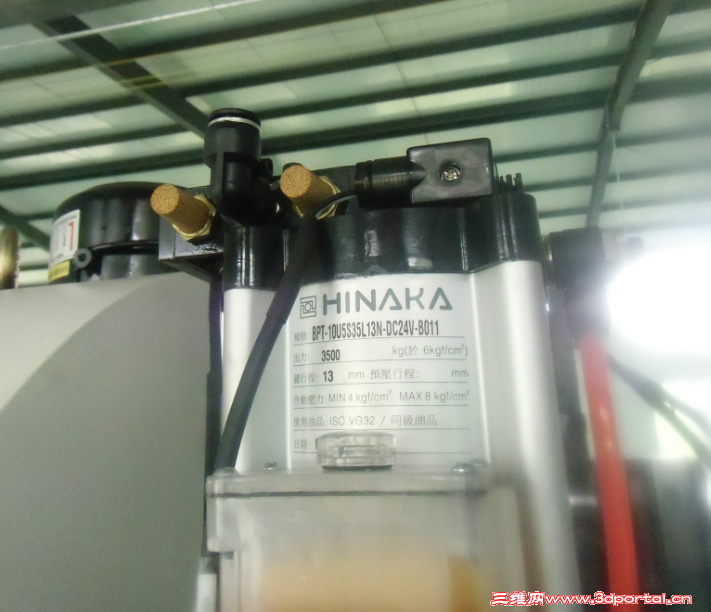

 楼主| 发表于 2013-5-17 13:11:49 | 显示全部楼层 来自: 中国江苏苏州
我们的是这样的,消音器头加生料带也不行,密封圈也没问题,打刀量为75,原来是直接换打刀缸,现在的解决方案是调节三联组出的油杯,保证打刀7次有油液滴下为止,
' d9 r' m# `( P& i7 E, B: x, u
打刀缸1
打刀缸1
打刀缸2
打刀缸2
发表于 2013-5-17 14:52:38 | 显示全部楼层 来自: 中国广西玉林
油雾器的出油量太大了,把它调小一点试试看。
