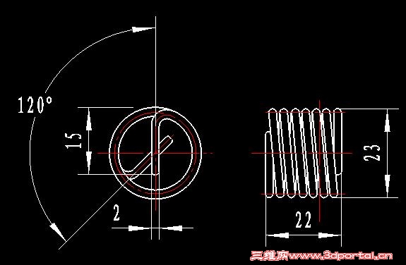

. n5 f" Z3 J. G; M, l9 d0 F如图扭簧 120°角       谁有类似的扭簧发下     学习下

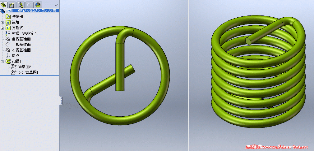

楼主注册3年多了,今天才发第一贴,不能不顶啊。附上我的做法,很笨拙0 M7 V% H0 @+ v0 f' n* y  m
顺便提一下,楼主贴图的螺旋方向似乎有点问题??8 V) x$ Z, W- x  F: _& \
, f- q1 ]0 |+ e* i, z: D顺便提一下,楼主贴图的螺旋方向似 ...

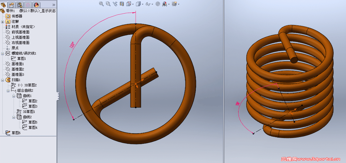

http://www.3dportal.cn/discuz/fo ... p;extra=#pid7037586

学习了阿丹兄的做法,真的很方便啰* s1 p- ^$ c* p2 L; Q. d
以前类似的都是用投影线过渡,没想到过样条线% p1 T, B+ \- t3 m; `3 i# H; I
