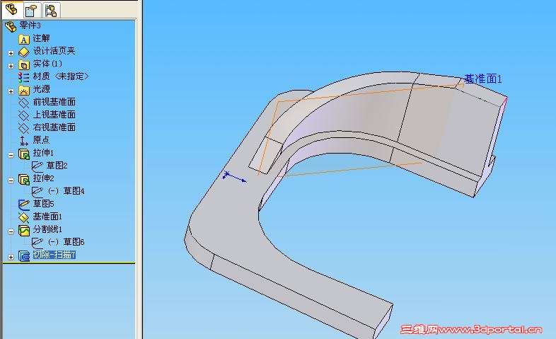

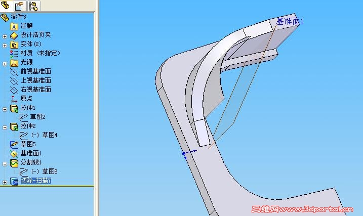

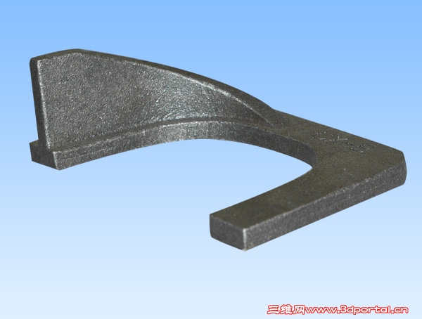

为什么我切除后会这样.6 [, I6 i. y0 J# f" b/ x
怎么才能切除掉上面的那部分得到图片零件的效果?
" m3 F3 X: d1 G9 \: @- n1 ]# L( I* K1 C谢谢~~

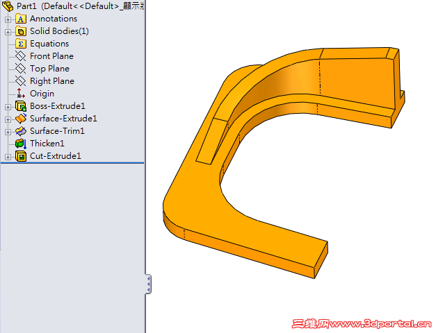

发表于 2013-5-7 16:55:26 | 显示全部楼层 来自: 中国台湾
本帖最后由 gt.adan 于 2013-5-7 16:57 编辑 % `# E2 R5 E% P" Y* w. l, E8 o

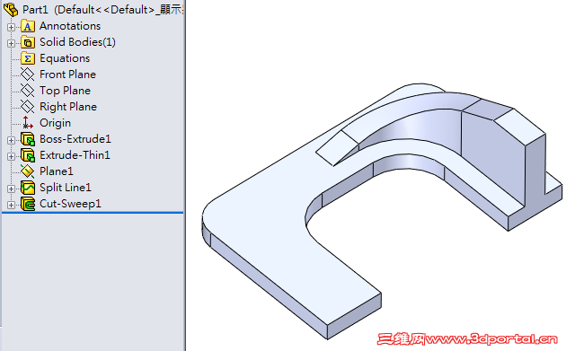

% s, {1 M" j: f/ T: O0 q選項設置沒做好,小問題而已… Part1.rar (83.19 KB, 下载次数: 15)
阿帕奇 + 3

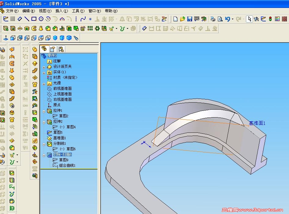

版本太低,打不开。. |/ G" a7 l0 H) L" |2 m
终于试出来了。总觉得方法太麻烦,不知道有更简单的方法吗?

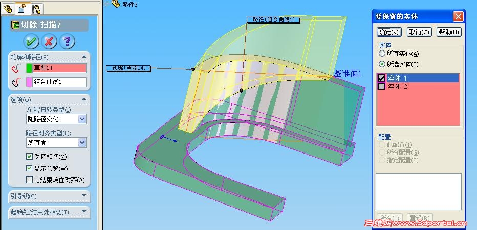

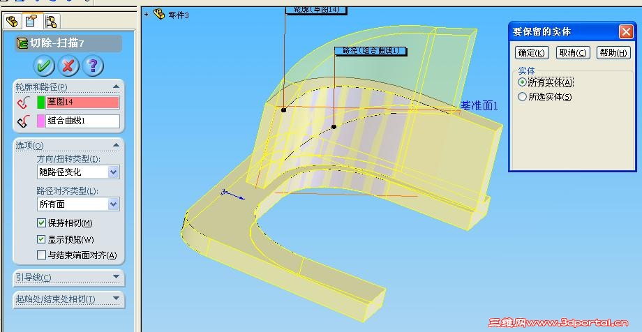

 楼主| 发表于 2013-5-7 17:15:16 | 显示全部楼层 来自: 中国北京
试出来了,具体原因不太明白。
2-1结果
2-1结果
保留全部 2-1
保留全部  2-1
保留部分 1-1
保留部分  1-1

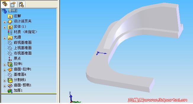

发表于 2013-5-7 17:17:19 | 显示全部楼层 来自: 中国台湾
; w7 m# D! j- [- U) i: C5 s
阿帕奇 + 3

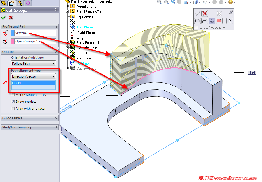

发表于 2013-5-7 17:21:35 | 显示全部楼层 来自: 中国台湾
再提供一個方法…
# [0 V, m* |$ M. q. u3 a. K9 l1 P/ Z- `! `+ n
阿帕奇 + 3

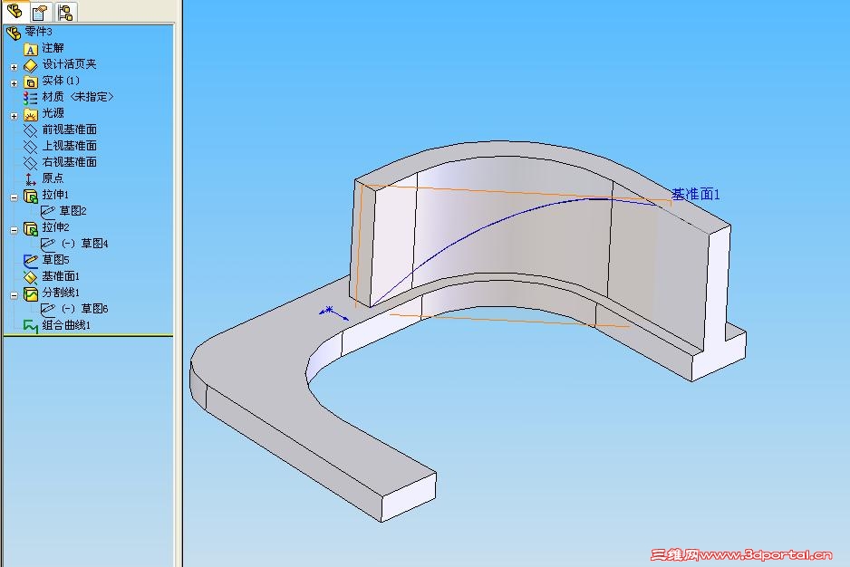

但我还是有个问题! X# S. a8 m) h) a$ C
您的曲面剪切工具是什么,为了找出剪切工具我还是做了基准面,并用到分割线工具。
) [6 S( c, b" I! e0 s1 F我看您并没有用到分割线工具。
发表于 2013-5-8 11:19:57 | 显示全部楼层 来自: 中国台湾
看不到基準面的時候,不要再多想,唯一的答案就是在「3D草圖」中已經另製。
 楼主| 发表于 2013-5-8 12:53:41 | 显示全部楼层 来自: 中国北京
gt.adan 发表于 2013-5-8 11:19 static/image/common/back.gif4 p' r9 L& G1 i/ P: H
7 j! {: o  R4 d; q% K: {再弱弱的问一句,您的3D草图是怎么画的啊。& U! Y  X4 h7 l' e% w
本人几乎完全不懂3D草图。1 K+ p# g- ~, x! X) Q' @9 K

您的使用版本實在太低…原本想做一個參考文件的…

( b- E! Y  Z4 }7 d5 y4 {0 ~家里的版本是10,行不~~:thankfulness::thankfulness:

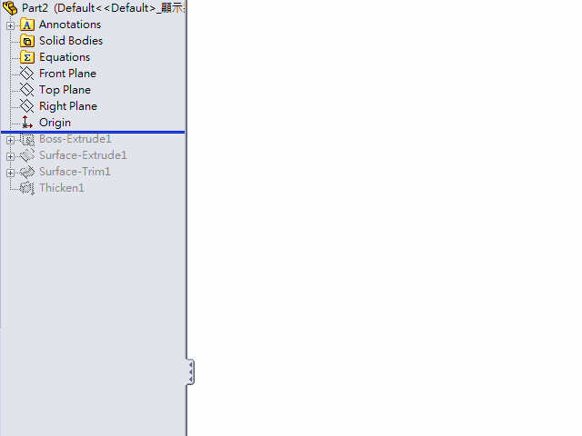

发表于 2013-5-8 15:23:06 | 显示全部楼层 来自: 中国台湾
来北京 发表于 2013-5-8 13:23 static/image/common/back.gif
3 M6 O" e8 B# j家里的版本是10,行不~~
% I# t" z; E* m參考: Part1.rar (23.27 KB, 下载次数: 21)
阿帕奇 + 3

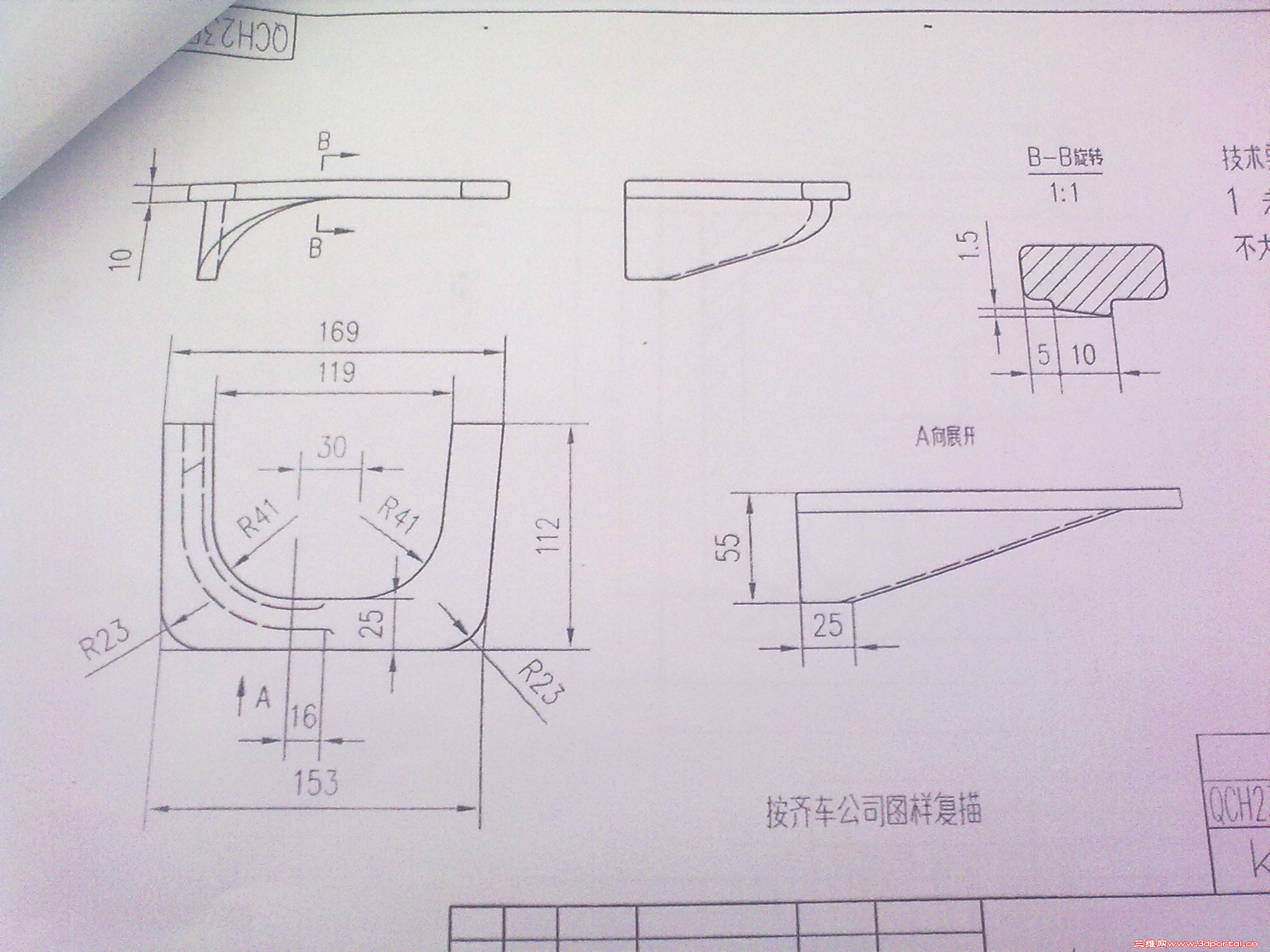

发表于 2013-5-8 16:36:23 | 显示全部楼层 来自: 中国重庆
请教,图片中斜的尺寸没有体现出来,应该怎么解决?怎样保证25mm 尺寸,感觉楼主画的和实物照片反了一样?

发表于 2013-5-8 17:31:31 | 显示全部楼层 来自: 中国台湾
zxy1978 发表于 2013-5-8 16:36 static/image/common/back.gif
. |& Y1 l0 a1 A& J请教,图片中斜的尺寸没有体现出来,应该怎么解决?怎样保证25mm 尺寸,感觉楼主画的和实物照片反了一样?
4 V$ }% D0 w; L俺沒有按圖紙畫,只是回應樓主要求。7 R: @6 r$ l9 h, u2 V! |4 b
按圖建模的話要再找時間看下
 楼主| 发表于 2013-5-8 21:05:12 | 显示全部楼层 来自: 中国北京
gt.adan 发表于 2013-5-8 15:23 static/image/common/back.gif
( E. [" }) P8 `) h6 i; E6 }參考:。打開後請將特徵樹全選解除壓縮。
6 [$ N( q+ c: r9 a/ G6 b! u0 |: T0 N明白了~~非常感谢adan同学
