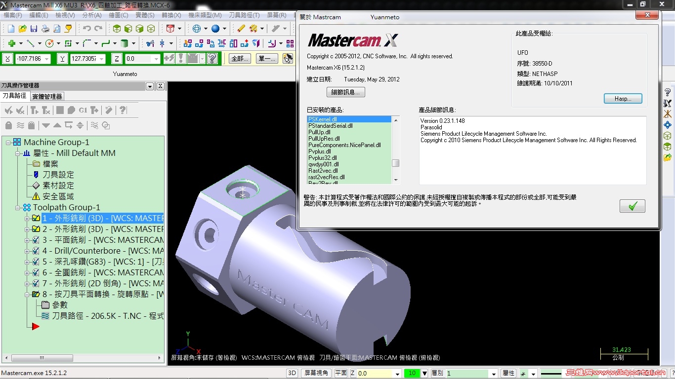

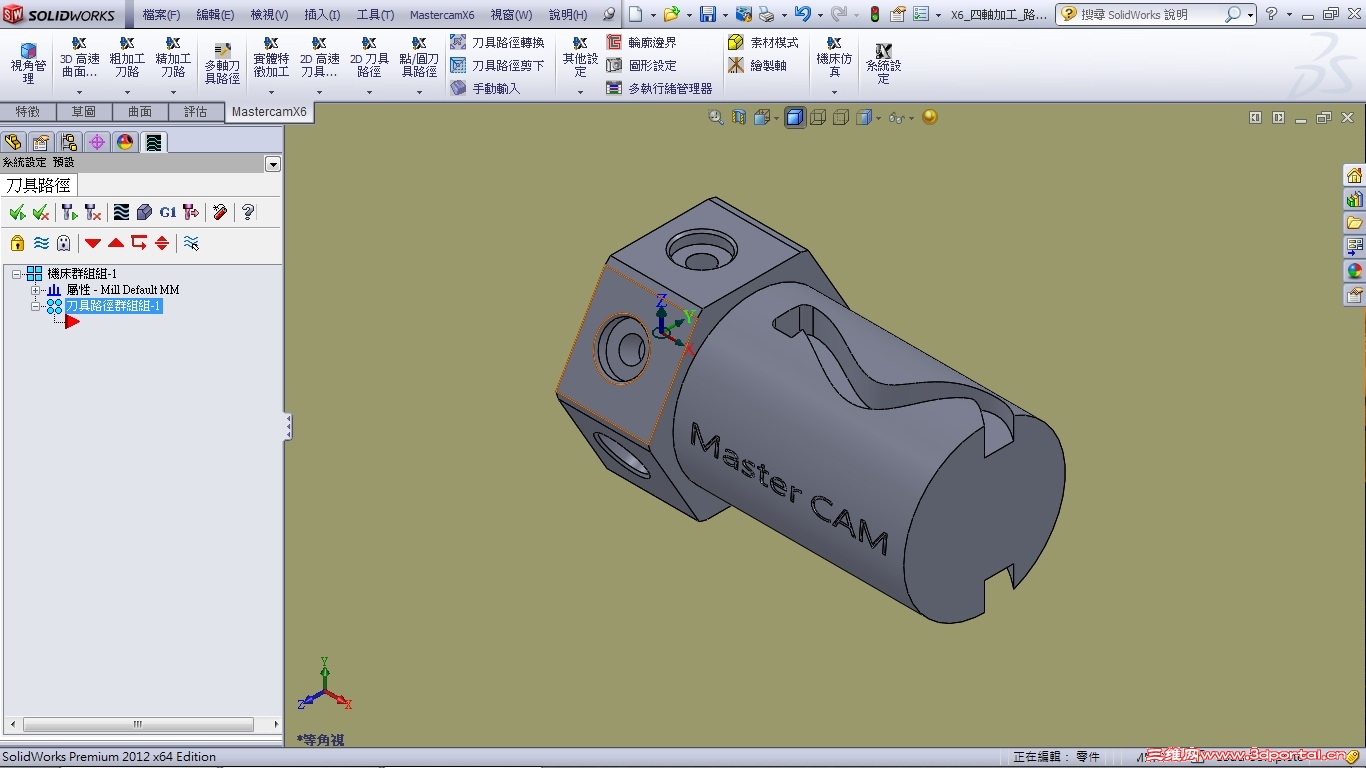

目前使用 Mastercam X6(mu1)  for SolidWorks 2012 (sp5)
' E3 q" h, D! u" }  H# \' Q來練習產生刀路,可以在 MC for SW 儲存刀路,並且再次開啟時,刀路還在。9 N/ F/ B6 [7 j9 y  ~
但不知什麼問題,現在已無法在 MC for SW 下,儲存刀路就算。重灌 MC for SW 也是無法保留刀路。4 e- Z/ m/ v' {& }- o# J7 Y
9 O( r1 ^/ I0 {) b% N* L★A測試 MC for SW 產生刀路後 "儲存",再用 Mastercam X6 來開啟.prt檔案,也無刀路!4 ^7 p# M7 f5 f# u( M6 l
: }* Q% a: l2 N8 j- N$ c4 [4 e+ B  O$ [/ M) P) `
請問有遇過這樣的情形嗎?有解決的方式嗎?/ Q- b4 s# i! E+ t( x& ]  T& h5 l
SW開啟後也無刀路
SW開啟後也無刀路
MCx6開啟有刀路
MCx6開啟有刀路

^.^  第二張截圖軟體是 Mastercam X6(MU3)
+ {+ g6 M2 w5 Y% e請問~是不是軟體 Mastercam X6(MU3) + MastercamX6 MU1 繁体 最终版汉化 是這樣搭配嗎/ i2 n0 B& U  C& [) ?! E9 W
謝謝解答

你把繁體中文化,執行後,應該會有"選擇存放置",選定位置後,你把 resources ,chooks 二個檔案複蓋到你安裝MC的資料夾內,選擇複蓋(原檔先備份),即可。  W' e4 ^, L0 m) R3 J
