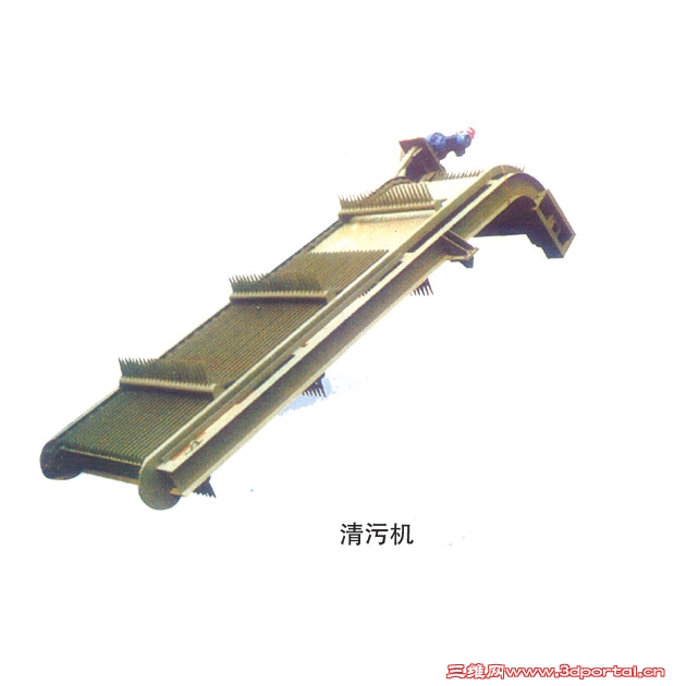

120429-1335690818-7c1b0779.jpg QQ截图20130507194838.png 今天看见太湖河堤坝放水处的清污机,机子底部是在水中它是用的什么轴承可以常时间在水中不怕腐蚀?在网上找了一些图片还是很迷惑?希望知道的大侠们解答一下谢谢。
发表于 2013-5-8 10:25:44 | 显示全部楼层 来自: 中国山西太原
本帖最后由 gaoyns 于 2013-5-8 10:56 编辑 1 D' f; t; w+ N% w+ X1 T' z9 T. D9 k
& ^9 y3 K% y  {( F# q可用不锈钢轴承或塑料轴承,也可用青铜滑动轴承,耐污湿环境腐蚀。

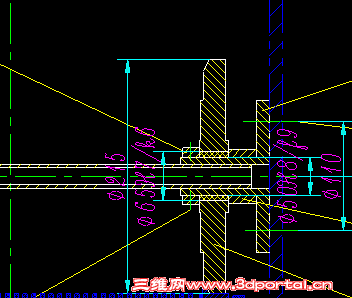

看CAD装配图上好像没有球类的轴承,会不会是用铜做的滑动轴承?

发表于 2013-5-8 12:25:37 | 显示全部楼层 来自: 中国湖南岳阳
李成亿 发表于 2013-5-8 10:44 static/image/common/back.gif
5 \- C3 R: W- T7 ]$ h看CAD装配图上好像没有球类的轴承,会不会是用铜做的滑动轴承?
3 V6 t7 p  }# @
可以是铜做的滑动轴承、也可以是粉末冶金滑动轴承。在水里面工作,防水密封需要做好。
