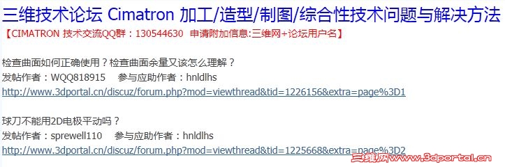

发表于 2013-5-17 10:56:37 | 显示全部楼层 来自: 中国浙江绍兴
发帖主题已经登记到《Cimatron 教程整理汇总》,感谢你们的分享与讨论
% u4 M( l* ^4 z# L登记地址:http://www.3dportal.cn/discuz/vi ... &extra=page%3D1
