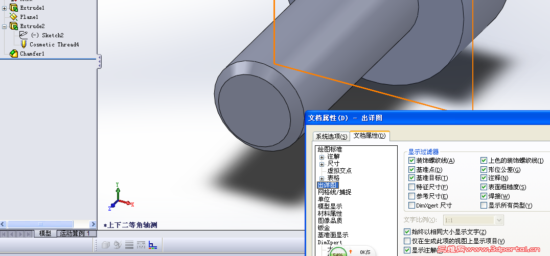

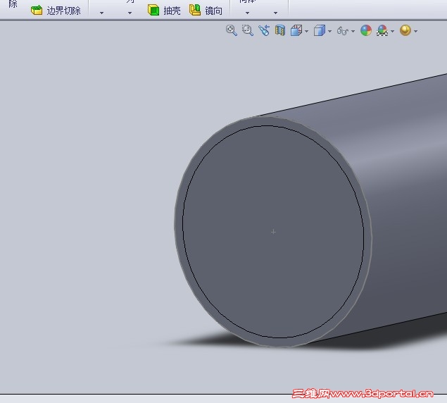

我用的是SW2010,有时候画轴需要加工螺纹,但是2010版本的装饰螺纹线就和二维图那个螺纹线一样,只有一个虚线。请问2010都是这样的么,怎么才能弄出比较直观的装饰螺纹线?

发表于 2013-5-8 11:27:53 | 显示全部楼层 来自: 中国浙江嘉兴
如图
+ C' ]$ z. I3 U8 S, B8 N+ n$ @
0 h3 r- c3 U: @: ~: O0 u Clipboard13050801.jpg / h: m! i2 T1 q: _/ V7 j
9 K3 i" ]. x9 e
阿帕奇 + 3 他的意思是做出和实际一样的螺纹
发表于 2013-5-8 13:08:50 | 显示全部楼层 来自: 中国江苏南通
ryouss 发表于 2013-5-8 11:27 static/image/common/back.gif# V. x3 R$ N: C. [( i1 i0 w. i
如图
" H! s  q; V0 T2 k; ~
我也遇到同样问题,谢谢你的回答!
发表于 2013-5-8 13:35:01 | 显示全部楼层 来自: 中国江苏南通
ryouss 发表于 2013-5-8 11:27 static/image/common/back.gif. ~9 F2 `% C0 {$ \5 Y2 R
如图
4 f5 N6 o8 i& Y& f
刚才试了一下,还是不行。求指教

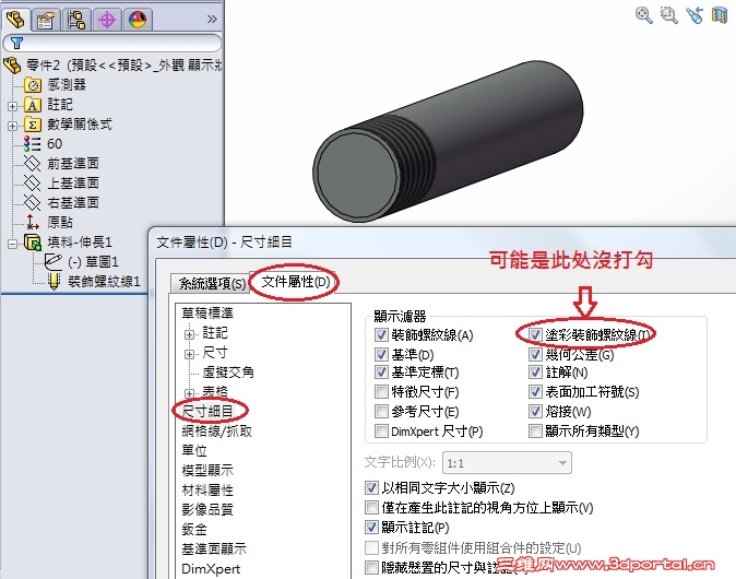

发表于 2013-5-8 13:57:16 | 显示全部楼层 来自: 中国浙江杭州
点击特征树中的“注解”,右键,选择细节,将其中的“上色的装饰螺纹线”打勾,确定。

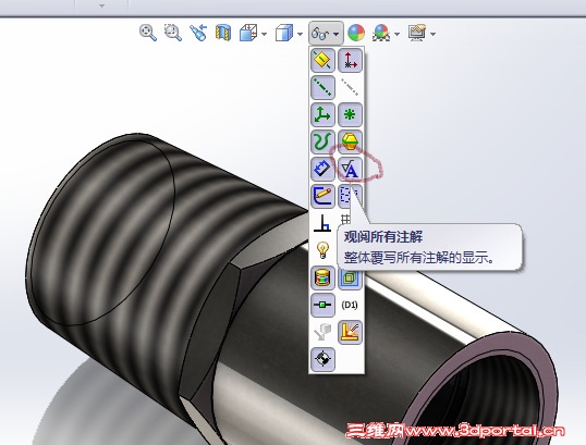

发表于 2013-5-8 14:29:22 | 显示全部楼层 来自: 中国北京
再勾选这个

 楼主| 发表于 2013-5-9 08:18:46 | 显示全部楼层 来自: 中国福建福州
十分感谢,已经解决了,谢谢
