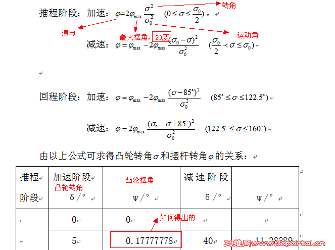

根据附件中的公式算不出0.177777778这个数据,不知道是不是哪里理解错了,麻烦大家帮忙看下

哦,知道怎么算了,
