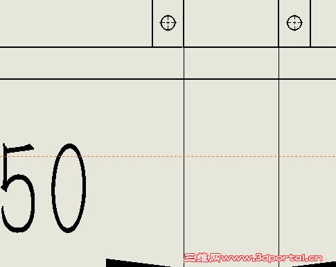

这个图尺寸的线挨到零件的边界线了 但不知道哪里有的调开一点???

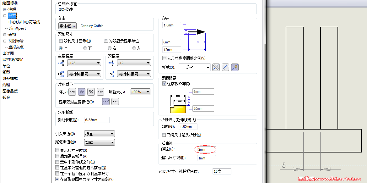

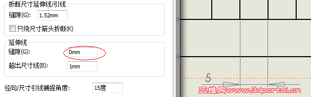

好像在系统选项-------文档属性-------尺寸里面可以设置
发表于 2013-5-8 16:30:02 | 显示全部楼层 来自: 中国广东江门
看看是这样么
3 G, ]+ b5 a2 h( T& |# b/ ?) x 2.png 5 N' L" S0 G' k) t  s
0 w9 W  S! T- Y/ }: q 3.png
发表于 2013-5-8 16:39:46 | 显示全部楼层 来自: 中国安徽合肥
选项,文档属性,尺寸,在右下角延伸线缝隙可调,。
