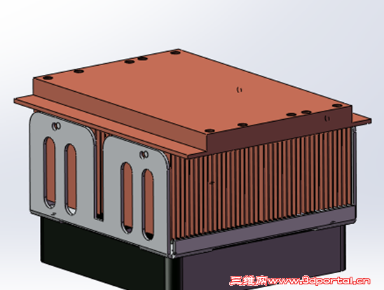

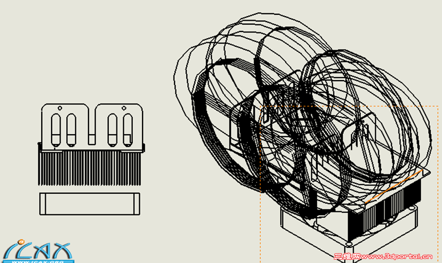

情况如图所示,一个是要模型图出图的装配图模型,另一个是生成的工程图,装配关系和模型完全变样。

装配模型在别人的电脑上出图很正常

觉得应该是螺纹线显示出现问题了,我也曾经遇到过,后来是重新定义螺纹孔.....尽量不要自己加螺纹线,很容易出现这样情况。

杂乱线条确实是螺纹孔的问题,压缩后就消失了,谢谢大家的热心帮助。但是为什么装配关系会发生变化,本来在中间的零件自动上移到了上部,这个还是没有解决。
 楼主| 发表于 2013-5-14 14:16:18 | 显示全部楼层 来自: 中国北京
已经解决了,重装系统全盘杀毒后问题解决。谢谢大家的帮助
