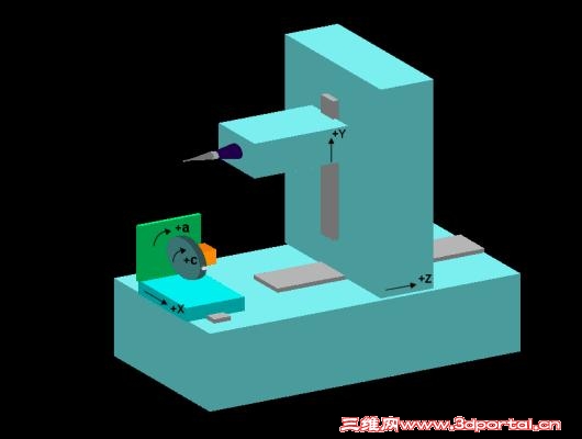

最近要换工作要用到有w轴的机床还没搞明白到底哪个为z轴,出程序时到底出w还是z麻烦知道的指点一下,谢谢了

不好意思我没说清楚,是动柱的那种机床不是龙门,像镗床[img][/img]
 楼主| 发表于 2013-5-8 22:13:06 | 显示全部楼层 来自: 中国湖南长沙
没有图片上的a和c,刀具那轴可伸出来

发表于 2013-5-11 22:22:36 | 显示全部楼层 来自: 中国广东汕尾
工作台或立柱动为Z轴,主轴伸出缩进为W轴。用软件编程可以不考虑W轴。对刀需要考虑,程序里可手工加W轴,或不加,调好伸出长度,对刀后W轴不要动,一直到这把刀做完。做产品(批量加工)就手工插入w轴,做模具的话不必。
