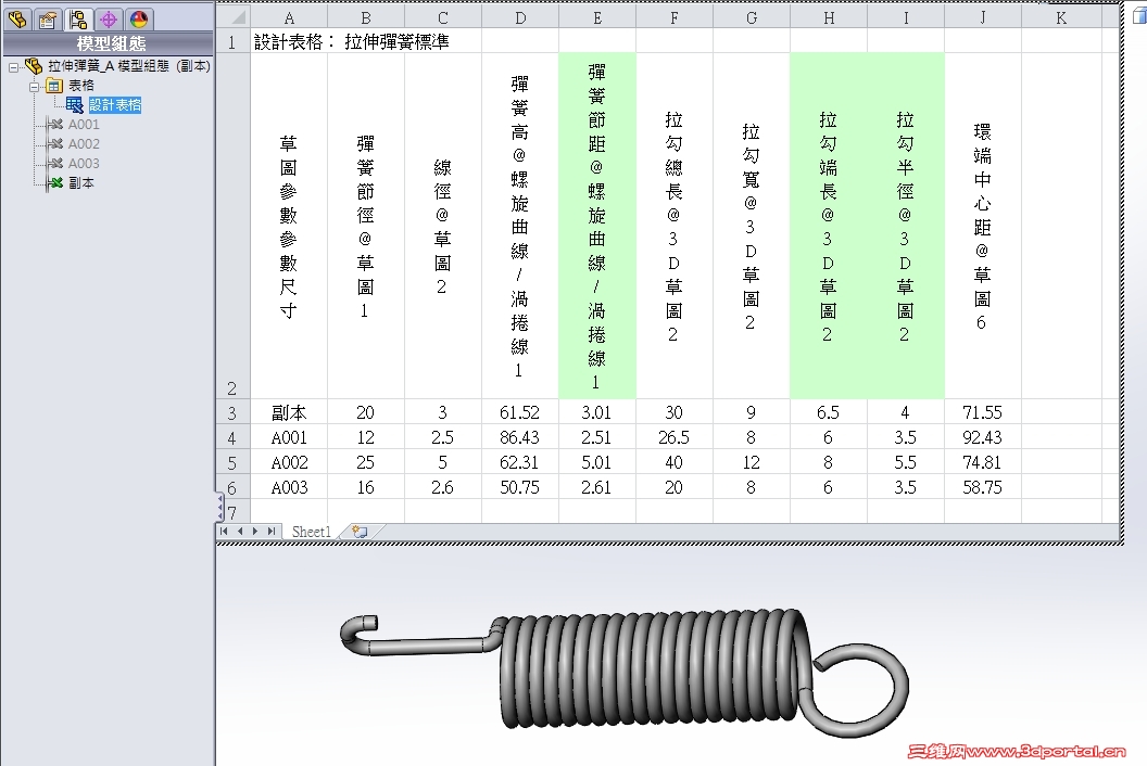

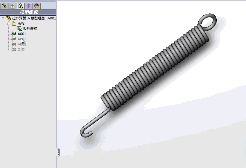

8 @$ N' e( ]; d2 H* v9 \一般公司大多數是有一系列的研發產品,在產品設計零件尺寸上,就會有不少的大同小異的零件,
2 g1 ^: {5 H% X( ^如銷軸階段皆相同,但直徑長度大大小小的,若要每個銷軸零件都作图是比較浪費時間,8 Q  _( W0 K/ S4 {  y$ M
還好SW有提供 "模型組態_設計表" 的功能,只需做出一種圖,配合EXCEL輸入參數,
& E8 g! K8 K2 z: ]; N1 j8 ~就可以把其他雷同的零件生成圖形,如下圖所示,不知諸位大大是否有在应用?: [! T2 L" C: l( k: U% U4 ~$ b

* e: Z+ o" ?9 f+ Q! r. n7 b不是相似,是相同.
) ^. W- w9 P% W1 o9 K"配置"在繁体版就叫做"模型組態"+ c' Y; C) c6 _( k$ N! p6 ^
