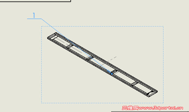

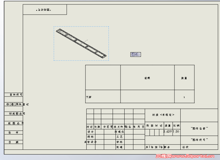

这个焊件图 为什么不能把明细表格自动标出来呢?? 还有那在工程图的编号不能自动标出来呢 ??
5 [/ F! q% g( n; r. w3 Q* i 怎样可以把那些焊接角位的黑色符号表示出来呢??

回答:1.这个组件你在建模时采用一次建模,所以变成一个零件。应该按照实际工况,每一个零件都要单独建模,然后组装,即可。; L: l( H# |3 K) ?3 ]0 G: O0 ]' V8 c! j
      2.在工程图中,用SW中的焊接符号进行标注。

看人家是不用这么麻烦的 如果有几十个焊件那么要每个画 ??  以前也做过是可以的 但现在忘记了

有焊件模块,可以选用相同和不同的结构件,最后能生成焊件切割清单。

我这个也是用焊件来画的 点 就是不能生成焊割清单

明细表就该用焊接切割清单做

点击切割清单,右击更新。工程图/插入/切割清单。。
