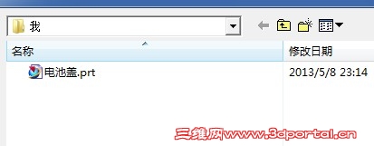

[讨论] 刚刚才发现文件可以中文命名了
发表于 2013-5-8 23:16:36 | 显示全部楼层 |阅读模式 来自: 中国河北石家庄
4 m; A9 }$ S. j; |+ ^8 y9 X5 [  p; h1 {7 [* O  h
如题,文件夹亦可以。
发表于 2013-5-9 07:36:00 | 显示全部楼层 来自: 中国上海
什么版本呀  顶下
发表于 2013-5-9 08:16:47 | 显示全部楼层 来自: 中国山东济南
只要加了NTF8模式就可以用中文命名,其他版本都不行。
发表于 2013-5-10 01:41:48 | 显示全部楼层 来自: 中国广东东莞
才发现啊··8.0添加一个utf8的变量就可以了
发表于 2013-5-10 08:00:37 | 显示全部楼层 来自: 中国山东济南
haoyuan366 发表于 2013-5-10 01:41 static/image/common/back.gif
& f/ t, `+ I( b7 t4 C; c) z) @+ C才发现啊··8.0添加一个utf8的变量就可以了
" f, v/ [" A! V: R- [0 z6 ZNX8这个功能不健全,慎重使用,目前发现的缺陷有,如果以后不使用UTF8变量,会打不开以前NTF8变量下的文件,改成英文名也不行,只能导出其他格式;NTF8模式下,许多功能失效(比如仿真)。所以,使用时要考虑自己的应用范围,否则得不偿失。

怪不得我的外挂没法用。原来如此。

+ p& j  I# Y; v& G' ]" ^+ F+ j) o8.5可以直接打开8.0添加变量的utf8归档的文件
