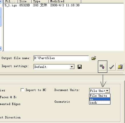

我用CIMATRON打开IGES文件,发现它是英寸单位,怎么把单位该成米制.请各位高手帮忙

你是用哪个板本啊?IT的话可以在用外步命令把英寸该毫米也可把毫米改英寸
 楼主| 发表于 2006-7-25 19:47:55 | 显示全部楼层 来自: 中国江苏无锡
我用IT版本,具体怎么操作,你可以跟我详细说说吗?
发表于 2006-7-26 12:18:52 | 显示全部楼层 来自: 中国江苏南京
IT的单位转换是个外部命令:unit.dll,你可以通过菜单“user”命令找到这个功能

发表于 2007-6-7 21:17:34 | 显示全部楼层 来自: 中国福建泉州
CIMATRON
user----unit---mm

回复 #1 joneylei21 的帖子
转换时要选MM制即可!
