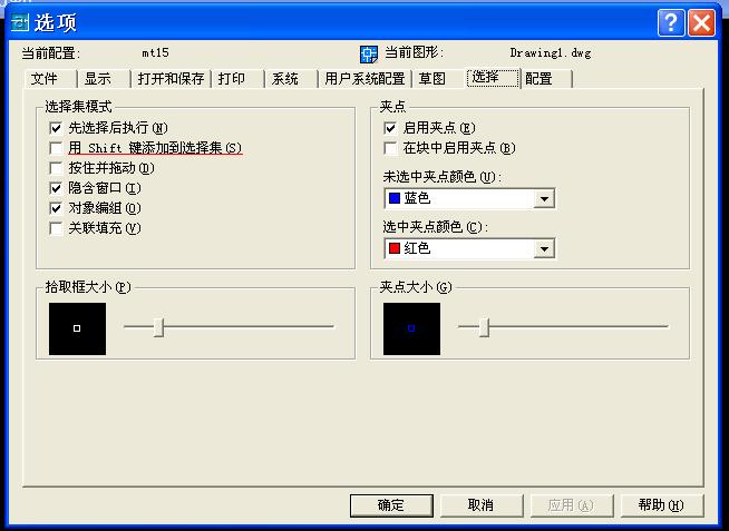

发表于 2006-7-29 17:09:16 | 显示全部楼层 来自: 中国湖北武汉
原帖由 xxl594518 于 2006-7-18 10:22 发表
( f, g( n4 l) t0 ~7 F( @最好的办法是重新安装,盗版的软件总是会出现一些莫名其妙的事情.比如我的2004,开始阶段的选择可以连续,用了一段时间后就只能按住shift,才能连选.
7 c5 `9 z! x7 r
# T- k3 R+ r+ X1 s5 v“工具”菜单->“选项”命令,去掉“用shift键添加到选择集”前面的勾即可。( ?( ~: e- K( D* i( k% \
/ a  h: W* D  ~. u- j- O% B& J+ q+ }
, ^/ \/ u8 C& w7 s6 }8 X
: N) S1 |- G  e& R  r2 xcad应该是好的,xxl594518朋友的工程弄复杂了,呵呵!
