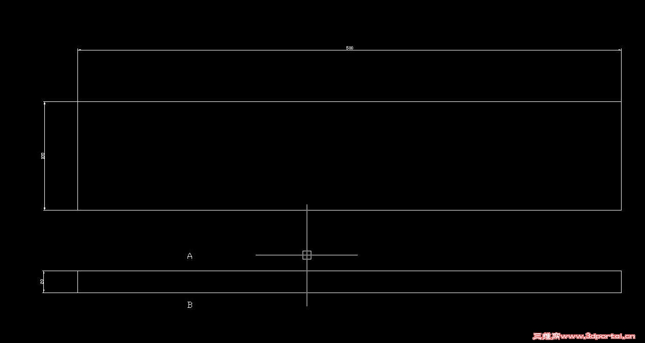

如图,一个铝板,长500,宽100,厚20。现在计算A面的平面度,和A与B面的平行度。要求等级都是7级。9 x6 @" m' v# G& f$ J8 H  P
平面度计算,是以500为计算尺寸还是100为计算尺寸呢?
7 ]$ w. f. g$ ?  l: Q平行度计算,是以500为计算尺寸还是100为计算尺寸呢?4 y1 n& [; s4 B& t/ `
谢谢各位老大了。) Z8 G8 o# m! Y! q8 e" t

发表于 2013-5-9 10:22:32 | 显示全部楼层 来自: 中国山西太原
可不必分段,要求整个平面的平面度就可以了。对于平行度也可不分段,选定一个基准平面,要求另一平面对基准平面的平行度就行了。如果长度尺寸很大,为便于测量,可标注单位长度上要求的公差值。

发表于 2013-5-9 10:50:13 | 显示全部楼层 来自: 中国湖南岳阳
平面度也好,平行度也好,都是对整个面的要求,长度、宽度都要考虑。

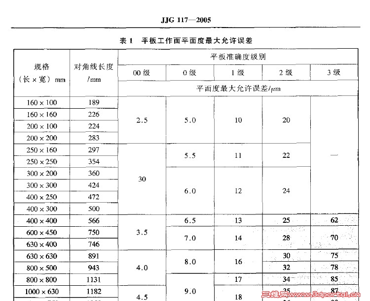

6 r9 t7 e! [: x$ C- C. Y" F参考平板要求。

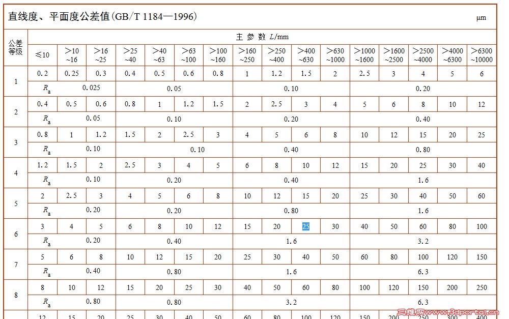

比如我现在要求A面的平面度是6级,A与B的平行度要求是7级,具体怎么计算,用哪个数字来查表格,谢谢了,小弟是新人,望赐教。

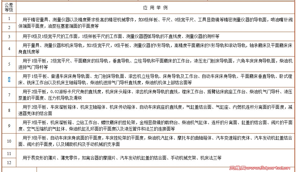

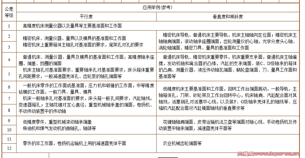

您好,具体怎么考虑长度和宽度,比如我现在要求A面的平面度是6级,A与B的平行度要求是7级,具体怎么计算,用哪个数字来查表格,谢谢了,小弟是新人,望赐教。. \9 S- g( A4 E) z8 b
, e) A& M7 ]! U" u/ u* h
您给的那个表格,正常设备的工作台取什么级别,谢谢。

; Y: m. z4 ^+ g, M; b想学会具体的方法,以前一直用最长的边来计算的,不知对不对。: Z/ a; Y: h6 o
4 i2 G. C0 e- \2 X7 x1 x或者问的简单点,就上面那张图,上面的平面度0.03,平行度0.04,已经标好了,它是依据哪个尺寸查出来的,谢谢。

) @* j+ y  l+ Q0 L  p参考标准。500*100长平面度0.025,平行度0.10.
