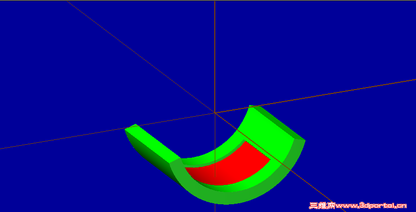

; o4 W; W* ]7 P4 }  l附件紅色區域想用第四軸加工,如何設置?

不買大哥說的是,小弟還在用x4,且要玩x7連作業系統也要改實在有點麻煩,可以的話不訪拍個圖告知小弟在哪個模塊設置,小弟找好久找不到
, H4 ?! E/ o( U7 e四軸加工被侷限於外徑,愛你了不買大哥

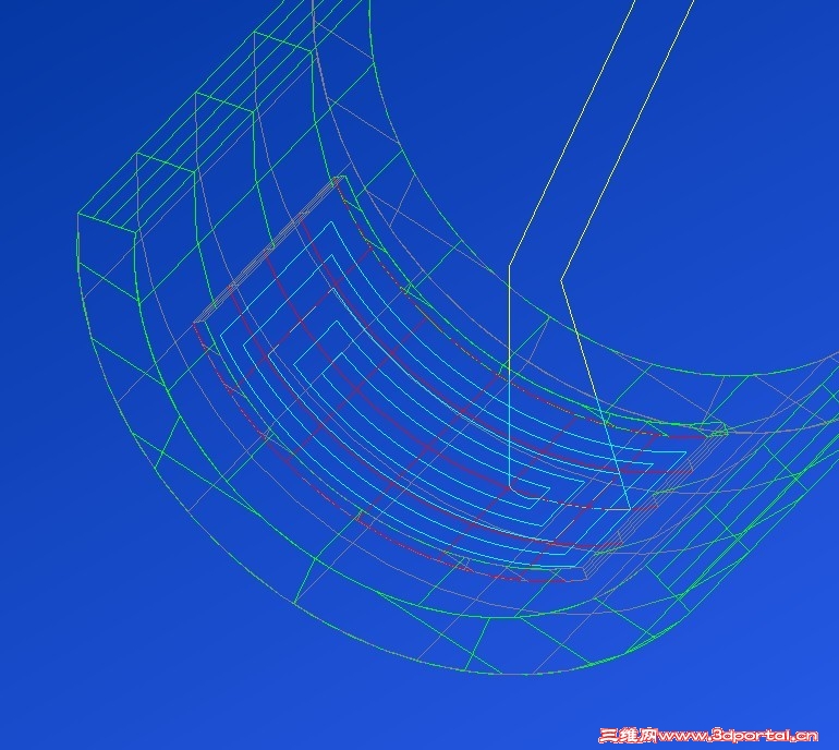

我照不买大哥做的使用功能给你说下吧.使用多轴功能---.平行于面.---在刀具轴向控制页面输出格式为四轴.其它参数慢慢研究一下吧.

做四轴方法多的是。五轴模块里面那么多命令呢。。。。

類似這種工件沒辦法像一般四軸展開或纏繞2D線段加工嗎,除了多軸沒其他方式了嗎?
