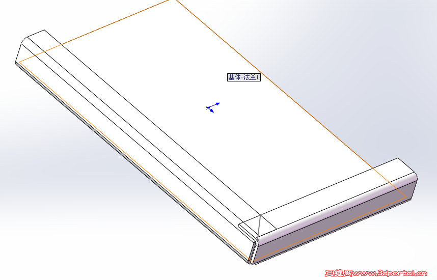

发表于 2013-5-9 14:32:45 | 显示全部楼层 |阅读模式 来自: 中国江苏常州
我想用斜接法兰画出来。结果四周翻边都有间隙,无法用斜接法兰。该怎么做呢?纠结死了。
 楼主| 发表于 2013-5-9 14:34:31 | 显示全部楼层 来自: 中国江苏常州
我想用45度角连接两头的翻边。请高手指点啊!

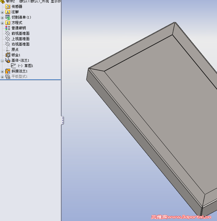

发表于 2013-5-9 15:17:34 | 显示全部楼层 来自: 中国江苏无锡
斜接法兰,# ]( G; J9 Y* ^4 ?

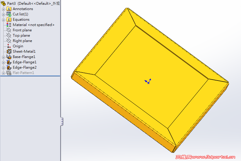

发表于 2013-5-10 00:24:20 | 显示全部楼层 来自: 中国台湾
kevin88918 发表于 2013-5-9 22:28 static/image/common/back.gif' i' O% O( O/ S
如果是不弄45度翻边,请问各位大虾怎么弄,呵呵
) t  u0 r3 I7 O/ k3 B
這樣能符合要求嗎?" n, {. l3 W$ A! A) {

发表于 2013-7-15 14:23:41 | 显示全部楼层 来自: 中国四川成都
我个人觉得还是用斜法兰画,再说了有间隙这事肯定的,不可能没有间隙。而且做这类的钣金那个下面的师傅弄,也就是参考,还有放样之类师傅经验比较丰富。个人观点。
