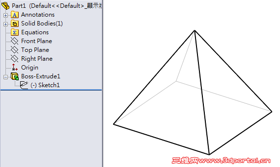

那麼麻煩?拉伸不就好囉…

gt.adan 发表于 2013-5-10 09:08 static/image/common/back.gif  ^* E- u: b3 R  I5 a! S- R) D
那麼麻煩?拉伸不就好囉…
5 h6 f) v5 r0 x: @你的软件版本是?现在SW可以拉伸到点了,还是说你是用拔模?

作四邊形,拉伸取拔模角就是

发表于 2013-5-10 09:33:51 | 显示全部楼层 来自: 中国台湾
socaug 发表于 2013-5-10 09:18 static/image/common/back.gif
% `5 \2 O% k& K1 l你的软件版本是?现在SW可以拉伸到点了,还是说你是用拔模?
. |% d1 G4 a1 t& ?4 T$ G& s
當然是拔模囉~~4 n9 m8 _3 c/ w5 x, D: Q
3 ^6 ~7 L- o. x2 o) K) X 2013-5-10 上午 09-32-38.png 3 L1 {# J2 o2 r3 @- u0 w

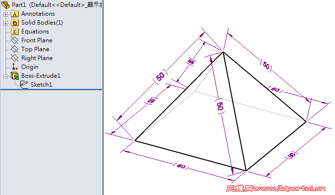

7 ~; `1 w5 h" q% e; Z6 Y4 \! M先謝謝12樓梁兄代為回覆。
, z8 u- m0 Z* L0 w2 Z* i) Dsocaug朋友關於拔模的通用性所言不錯,但此帖恕難認同。# r6 X" k/ Q7 l# @0 R# Q# ?0 A
九樓的圖片標出所有邊長均相等,就是要告訴您精度是不成問題的。
9 G4 u" u1 N# M再者,樓主問的是「金字塔」,請問是不是您所謂的正四棱錐體的呢?
/ h' ?  s) b( R4 C旨在交流一種做法,如有冒犯勿怪~! y" B. @! `- C* c* a

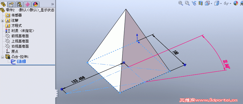

底边长100,正方形;高123.456 ,麻烦用拉伸附带拔模做出来看看?+ ?7 Y: M" O+ B$ }: J/ N. b
金字塔(Pyramid),在建筑学上是指锥体建筑物,一般来说基座为正三角形或四方形等的正多边形,也可能是其他的多边形,侧面由多个三角形或接近三角形的面相接而成,顶部面积非常小,甚至成尖顶状。2 E6 T$ ^6 N" I( q, @: A5 t
这是摘自维基百科的定义,并没有说底面一定是正X边形。1 k# S8 e; v) E# a) ]- [
无意抬杠,仅仅是强调,拔模的适用范围太小。

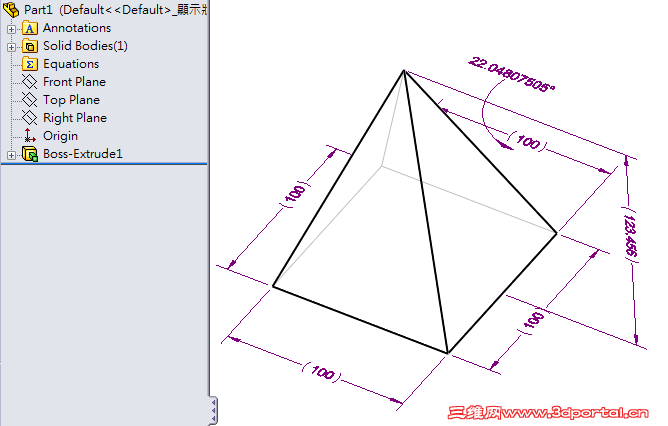

发表于 2013-5-10 12:16:01 | 显示全部楼层 来自: 中国台湾
socaug 发表于 2013-5-10 11:32 static/image/common/back.gif
& ^. o6 M7 L) A  T. L  ^底边长100,正方形;高123.456 ,麻烦用拉伸附带拔模做出来看看?
' b& e$ s# Z/ p! i3 j% f! h金字塔(Pyramid),在建筑学上是指锥 ...
- A- W7 _" R6 X0 c
呵呵呵,看完兄台的覆,俺無言了…估計兄台少做正多面體的練習吧?. @3 P! o  c. o. u4 Z
不做口舌之爭,圖片會說話。這模型,花了俺20秒。
% V* S. y. y# l拔模角:22.04807505°
/ Q3 x+ Q" }# O2 ]1 `  |* `9 f, t1 Y
2013-5-10 下午 12-13-09.png 6 L" X+ M& _; z/ c; L; h

发表于 2013-5-10 13:06:30 | 显示全部楼层 来自: 中国辽宁沈阳
gt.adan 发表于 2013-5-10 12:16 static/image/common/back.gif- v% \0 k$ O3 l% j& {; l. {( v" k. ]
呵呵呵,看完兄台的覆,俺無言了…估計兄台少做正多面體的練習吧?8 F* W5 t* R  o# ~! E0 `
不做口舌之爭,圖片會說話。這模型, ...
$ h- D+ `! e$ P8 j/ S/ X* C
您是不是觉得画三角形量角度或者用三角函数算角度,然后拉伸拔模,用了20秒是很自豪的事?0 Z6 i2 |/ t" {4 y
我不知道用这么麻烦又不具有通用性的办法,优越感从何而来。
1 T8 v4 r3 [/ x% N9 R* I此贴不再回复。

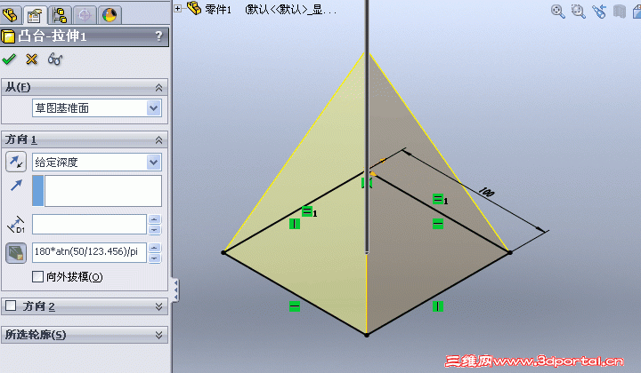

发表于 2013-5-10 13:12:24 | 显示全部楼层 来自: 中国浙江杭州
拉伸高度任意取值,大于等于123.456即可
. T% J1 ?8 B8 \9 d7 i" K/ Q' N8 W 1.gif

发表于 2013-5-10 13:34:48 | 显示全部楼层 来自: 中国浙江杭州
gt.adan 发表于 2013-5-10 13:24 static/image/common/back.gif
0 b! h0 i$ q; s3 s! `) T8 R沒關係,俺原諒兄台的無知與無法接受他人觀點的態度。4 R, B( L7 u8 _! d
這態度於工作與自修上完全沒幫助,只會讓你錯失更 ...
# l/ `9 [, w+ V# B, e% I不知阿丹兄的限制条件是什么,小弟是这样做的,不知是否如此??
发表于 2013-5-10 13:49:43 | 显示全部楼层 来自: 中国台湾
22553711 发表于 2013-5-10 13:34 static/image/common/back.gif
* V- B. E2 P$ {2 Z不知阿丹兄的限制条件是什么,小弟是这样做的,不知是否如此??
5 L9 ]$ B, z+ r/ t8 g+ s
阿木好樣的,就是這樣子而已啊~不知道那個socaug在憤慨什麼…
