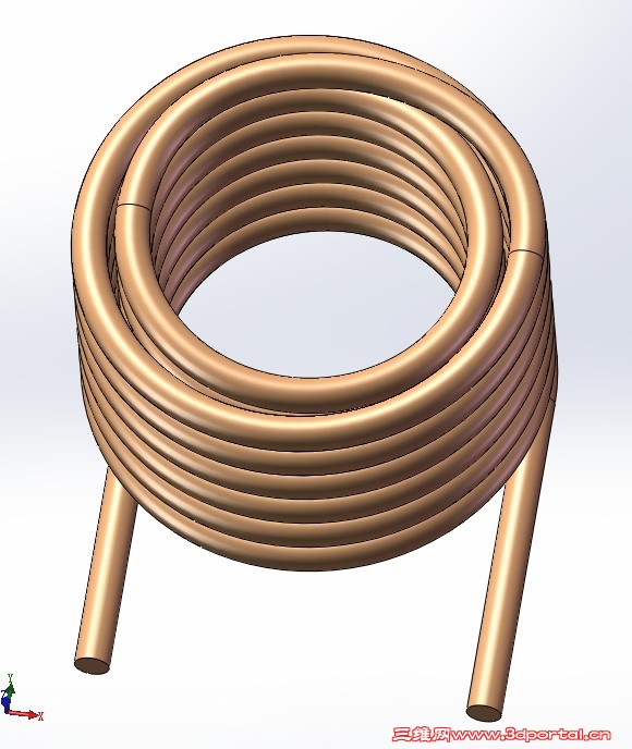

請各位高手看看這個線圈怎麼畫  - A& V9 ~- {* M2 }" n/ I

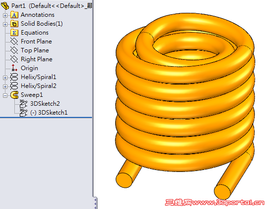

发表于 2013-5-10 12:01:35 | 显示全部楼层 来自: 中国江苏无锡
你看双层螺旋弹簧一样画法
发表于 2013-5-10 12:26:35 | 显示全部楼层 来自: 中国广东揭阳
应该是内外两圈正反螺纹连接在一起的效果吧2 A6 d+ R" W; o+ R: B& F/ m8 X8 {
11.jpg 弹簧.rar (1.2 MB, 下载次数: 34)

发表于 2013-5-10 14:44:01 | 显示全部楼层 来自: 中国台湾

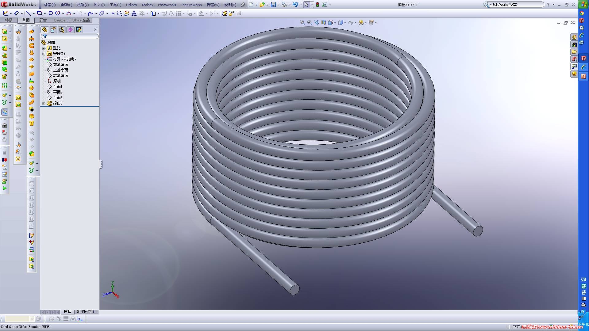

沿續asencwx前輩的愛心~~ Part1.rar (49.52 KB, 下载次数: 13)
发表于 2013-5-10 14:58:51 | 显示全部楼层 来自: 中国台湾
沿續阿丹前輩的愛心~~
: {* c0 `0 e; j# L+ v2 f2008版 線圈.zip (2.51 MB, 下载次数: 28)

发表于 2013-5-10 15:17:17 | 显示全部楼层 来自: 中国台湾
hero522 发表于 2013-5-10 14:58 static/image/common/back.gif% @7 z3 Y" C! f0 @+ ^3 c
沿續阿丹前輩的愛心~~    q0 E" j+ c0 V1 g5 t
2008版
3 H8 ]- {2 Z& }3 q2 ]9 U英雄大~連您都消遣阿丹呀…
& o5 X6 L2 j3 T7 F* N' v* L2 x) a" Y" K
发表于 2013-5-10 16:30:30 | 显示全部楼层 来自: 中国广东揭阳
英雄大大那个才是正解啊,谢谢分享了
