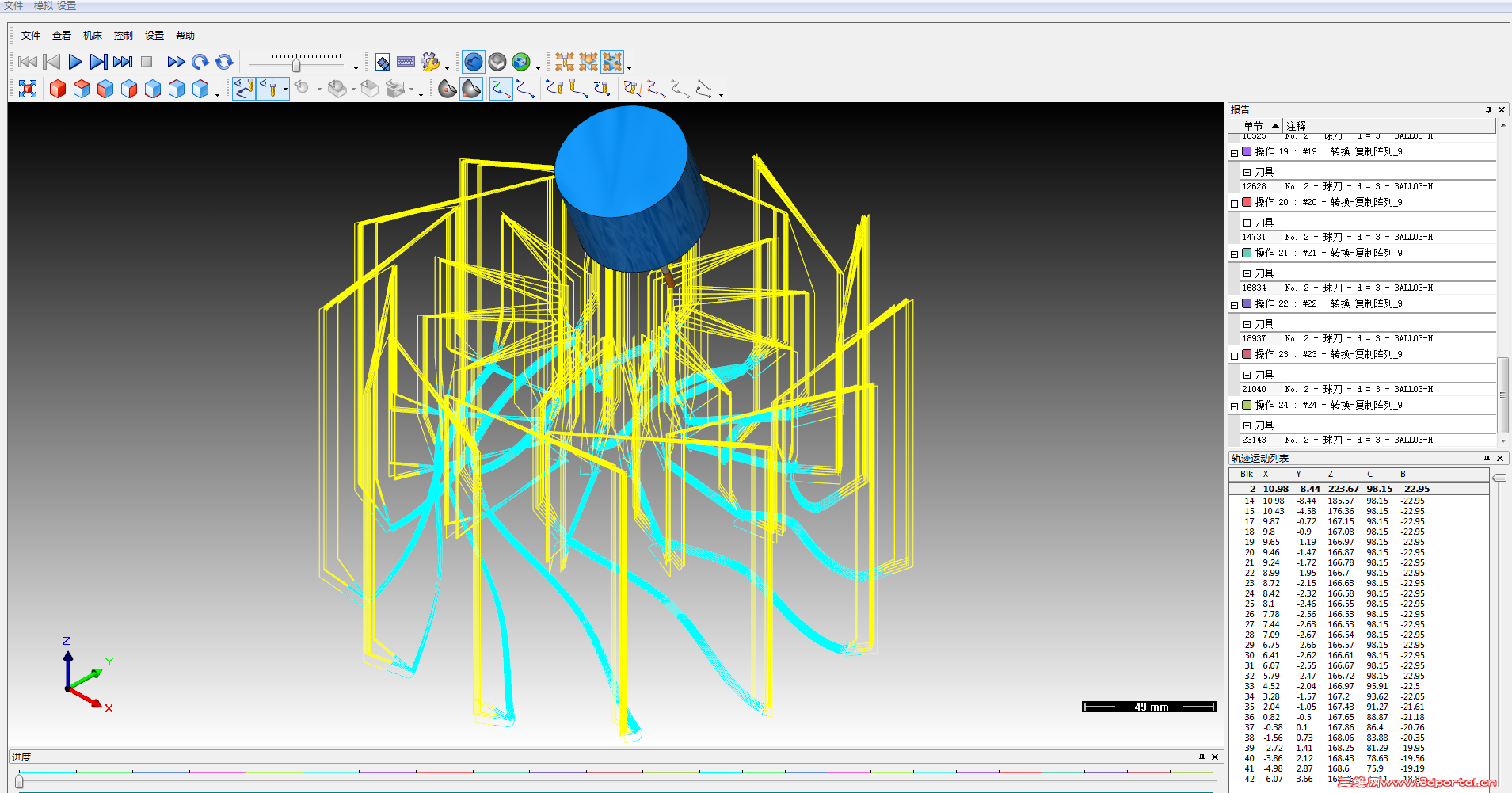

叶轮加工,粗细流道面时,刀轴控制想用“通过曲线倾斜”,但是不知道倾斜曲线怎么画。求指教。万分感谢!!!

就是提取曲线吧,用组合曲线功能!

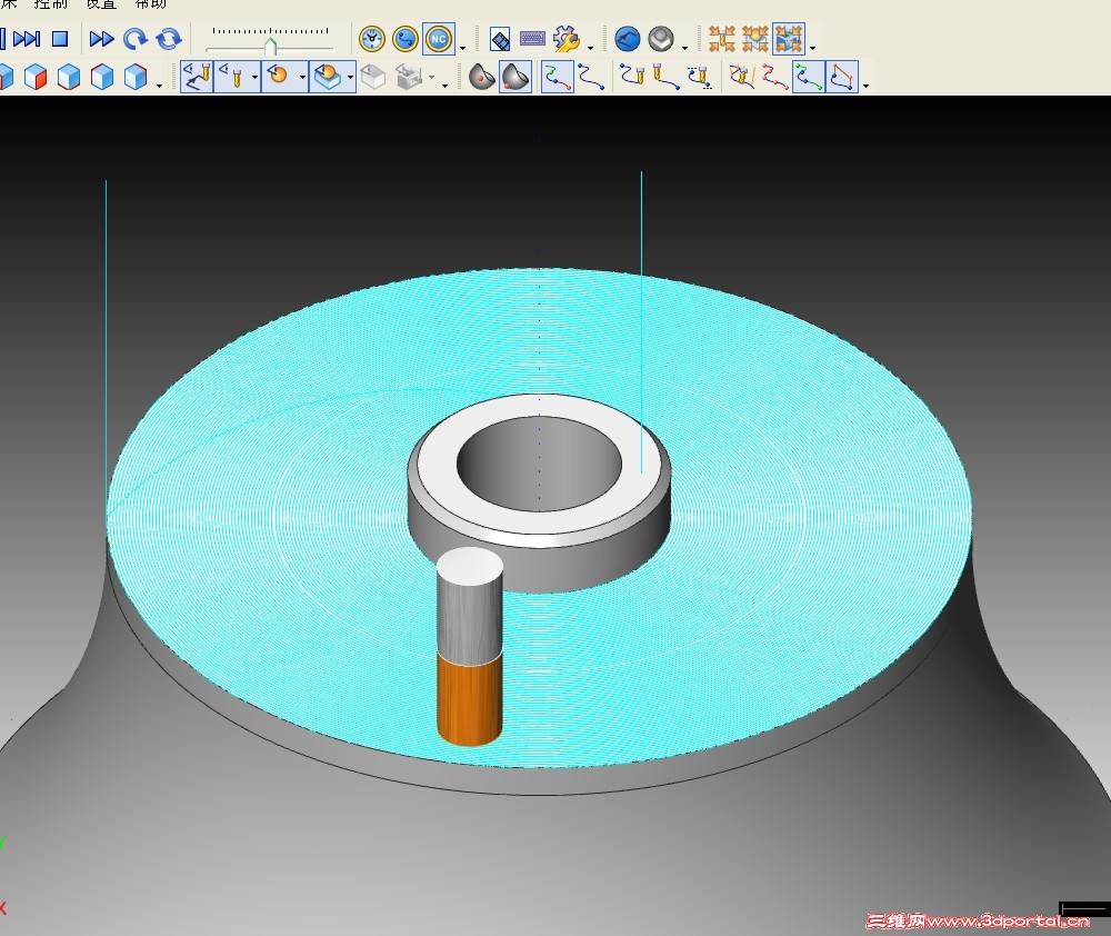

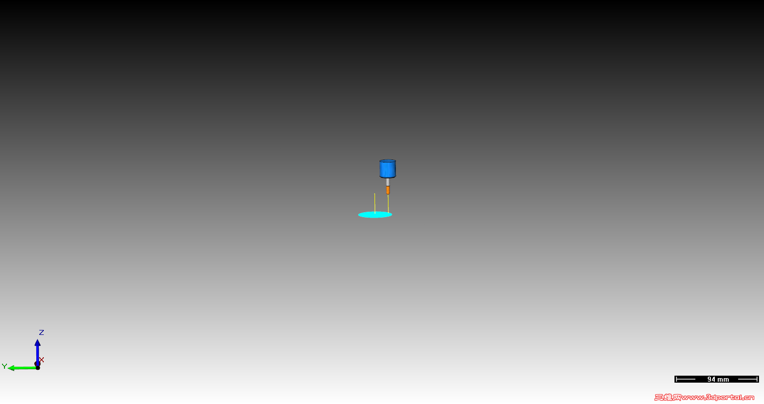

谢谢了,但是新问题又来了,模拟的时候不出现毛坯

前一段时间还有的,突然就不出现毛坯了

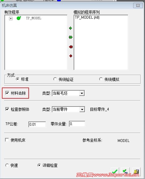

很正常啊, 看是不是没建毛坯啊?. [+ _$ _: b! E! t: A* m
要是建立毛坯的话,在模拟设置里找一下,不要显示道路轨迹,要显示毛坯!

建立了毛坯,从文件,一开始还可以显示,突然就不显示毛坯了。设置也变成灰色的

我试了一下,你的零件没问题,显示模拟时,试着切换这几个按钮就出来了!

要命的是我的按钮是灰色的,盗版啊!!!破解伤不起。+ }8 @3 F; y% a9 d

看看你是不是没导入毛坯:) _9 u+ a: U: @
