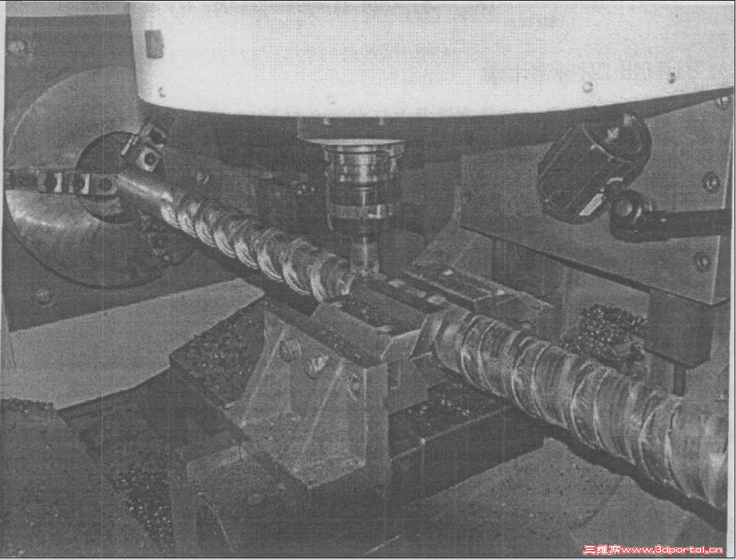

[已答复] 哪位大侠给介绍一下螺杆的加工工艺?附图
发表于 2013-5-9 22:16:42 | 显示全部楼层 |阅读模式 来自: 中国天津
哪位大侠给介绍一下螺杆的加工工艺?附图4 ?8 A  G1 w( J9 z8 C
螺杆加工图片
螺杆加工图片
发表于 2013-5-9 22:35:58 | 显示全部楼层 来自: 中国广东惠州
螺杆生产工艺是下料、调质、数控车床车削,时效、粗磨、螺杆铣床铣削加工,或者是滚削加工,氮化、精磨、最后磨削螺纹。
6 B$ c+ V  m( C. m/ P% h; `螺杆仅仅依靠铣削加工,精度和表面质量都达不到要求,特别是对精密的来说还必须磨,磨削加工法常常和滚削加工法或铣削加工法配合使用,即在转子的粗加工和半精加工中,采用滚削加工法或铣削加工法,而在精加工中,则采用磨削加工法。
2 k2 ?$ }" {0 U% y  O' j* X再就是用螺杆超高精度重切削数控磨床,一次磨削成型,一刀磨削4~5mm量,无须车削、铣削、滚削、磨削,都可以保证工件加工精度达到15μm,目前只有德国卡帕、日本雅士达有类似磨床

发表于 2013-5-10 08:49:42 | 显示全部楼层 来自: 中国山西太原
螺杆加工的通用工序除下料、制毛坯、热处理外,最大工作量是螺旋形状加工,一般多用车削,可以半精加工;也可铣削,铣削又分立铣(如楼主图)和旋风铣,一般用于粗加工或半精加工;还可以采用滚压成形,这是粗加工。螺杆精加工需上磨床或进行电解抛光,才能达到较高精度和较高的表面质量。
