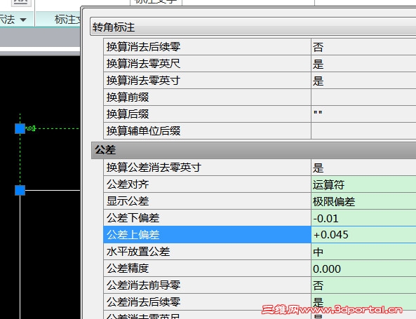

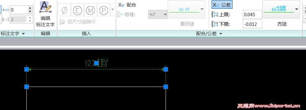

CAD2013,选中尺寸标注后,在ribbon应该能显示如下图,可直接输入。
9 E/ \7 ]+ f& [  ^! J! r4 w- v" h8 g 1.jpg
, H  J5 r. u$ _. R2 d) O9 r3 {或者选中尺寸标注后,按Ctrl+1,如下图所示输入偏差。
: G! ?& a, z2 N) S' v 2.jpg

2楼的是机械版的CAD吧
发表于 2013-5-10 14:47:12 | 显示全部楼层 来自: 中国江苏常州
奉和 发表于 2013-5-10 09:27 static/image/common/back.gif
- a+ Q' w, f6 x1 q& \4 f1 _. k2楼的是机械版的CAD吧
: E4 Z- v1 Y4 j5 [. h3 K% Z3 ~: Y" e是的。4 n( ~0 ~% t- u; L8 M
普通CAD的话,选中标注,Ctrl+1就能添加公差了。

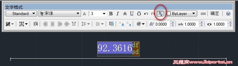

刚试了一下,用_ddedit命令可调出文字编辑框编辑尺寸,如下
asdolmlm + 2
发表于 2013-5-10 21:11:00 | 显示全部楼层 来自: 中国山西忻州
ec或双击,输入公差-选中公差-右键-堆叠

 楼主| 发表于 2013-5-12 10:40:50 | 显示全部楼层 来自: 中国河南焦作
marxbat 发表于 2013-5-10 14:54 static/image/common/back.gif
  E! X% u2 O: O* h/ G刚试了一下,用_ddedit命令可调出文字编辑框编辑尺寸,如下
. I5 K, r" [& S$ u. o! F为什么我的a/b键是暗色的
发表于 2013-5-13 08:27:34 | 显示全部楼层 来自: 中国江苏常州
天天见太阳 发表于 2013-5-12 10:40 static/image/common/back.gif) P+ h! a+ {" T6 t" j
为什么我的a/b键是暗色的
, v$ y8 O3 u2 i) A3 q0 J" m9 U% i
选中要堆叠的文字后,就会可用了,注意要堆叠的文字格式,可查看帮助。
发表于 2013-5-13 13:02:41 | 显示全部楼层 来自: 中国江苏苏州
为什么我的a/b键是暗色的
5 a0 R8 J  N% _% j+ Q2 E9 \( Z( ~! b
在上、下偏差的中间加“^”符号没有?
woaishuijia + 3 应助
