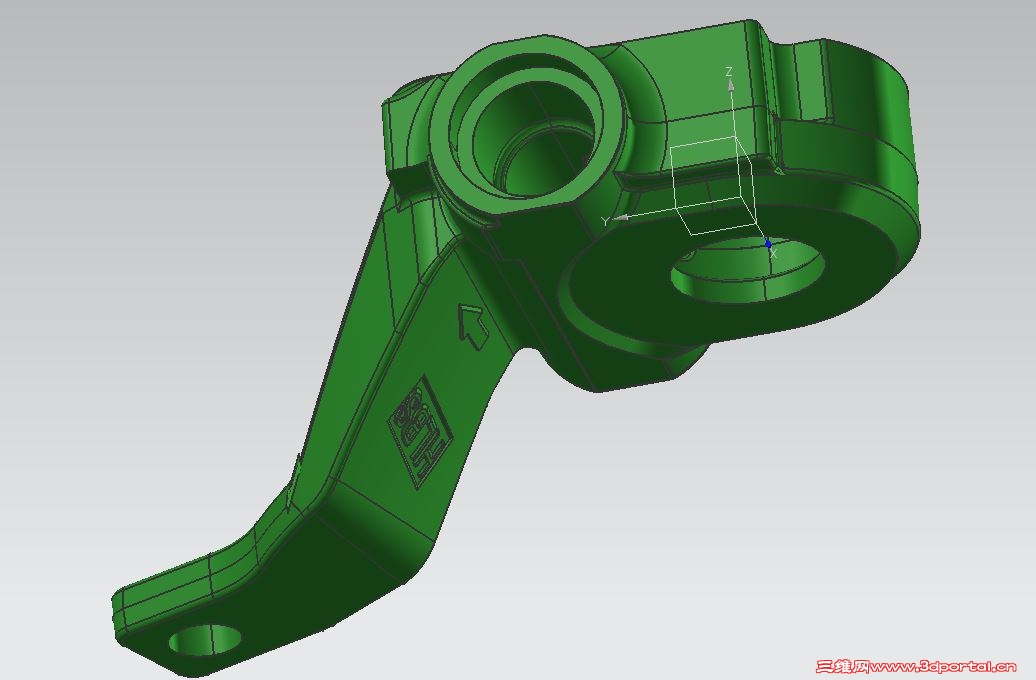

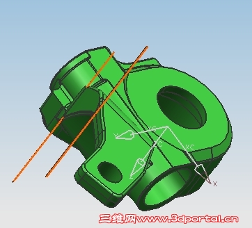

各位,请问如何将如图橙色片体去掉,急。。。。用什么命令   菜鸟
发表于 2013-5-10 08:08:47 | 显示全部楼层 来自: 中国上海
发图档  研究研究
 楼主| 发表于 2013-5-10 08:11:19 | 显示全部楼层 来自: 中国浙江宁波
如附件     请帮忙看看

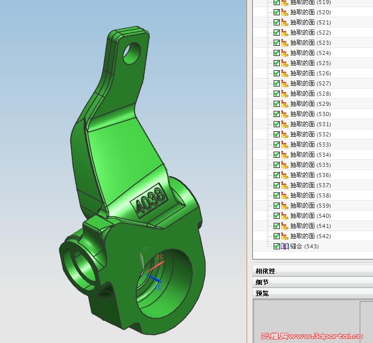

打开文件,导出igs格式文件,再新建文件导入该文件,就可以对所有片体操作。

先把面抽取出来,再把不要的删除,再缝合后移除参数
