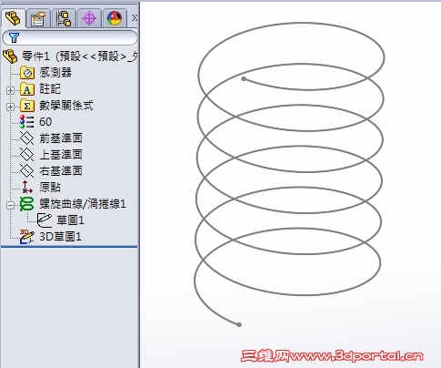

求助,想画涡状线,但是CAD中不会,SW中有,但是又不会转换到CAD中,不知各位大侠有没有好的方法

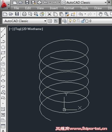

发表于 2013-5-10 11:28:00 | 显示全部楼层 来自: 中国浙江嘉兴
5 O% X5 z$ A0 ~4 w! B6 i! g# ]2 t5 @4 L
涡状线作成3D草图,再另存新檔為 dwg 檔
$ m: R5 K* x) @# Z+ }/ Z; b Clipboard02.jpg 1 q5 w* I& g$ P; S2 R

 楼主| 发表于 2013-5-10 12:17:24 | 显示全部楼层 来自: 中国广东广州
ryouss 发表于 2013-5-10 11:28 static/image/common/back.gif
; T. |/ K% C! k, Q3 H; O) x涡状线作成3D草图,再另存新檔為 dwg 檔
3 F4 N0 P1 x# y8 I( i1 U  w+ ~
按照你的方法把问题解决了 谢谢

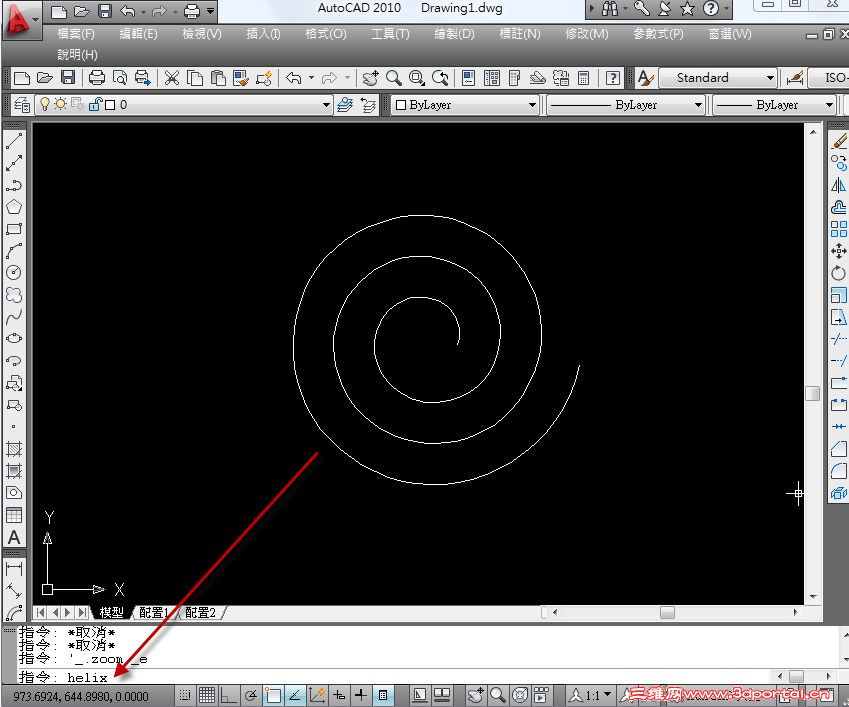

发表于 2013-5-10 17:59:28 | 显示全部楼层 来自: 中国台湾
, `4 c& B9 T. W- m涡状线作成3D草图,再另存新檔為 dwg 檔
/ U5 r, a: m* n5 Z
helix 指令梁兄應該沒忘記吧…6 o8 g' F+ |" J- A3 I2 N  |
; F  X; M7 i& n# D
