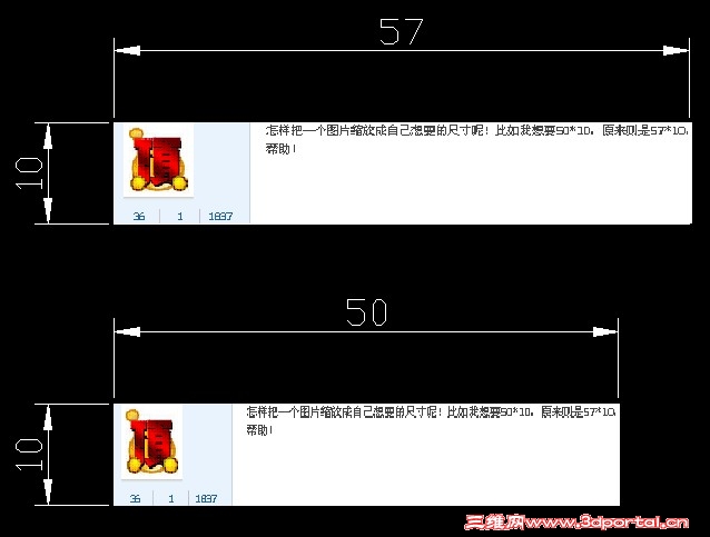

怎样把一个图片缩放成自己想要的尺寸呢!比如我想要50*10,原来则是57*10,,希望得到大家的帮助!

发表于 2013-5-11 10:25:16 | 显示全部楼层 来自: 中国广西南宁
可以的,通过OLE特性来调整。
" N  R$ J7 x5 f' P+ s. K5 H  D8 e4 n 5710-5010.jpg ! E' L! x6 L( T1 ~  s

# g7 k# v9 r, L$ p" g) ?) o已经解决,,自己可能弄出来了,,谢谢。。各位!!如果用CAD2008编辑完后,,CAD关不了也删不了,,晕,,只能用更高的版本CAD2010这就正常了,,
