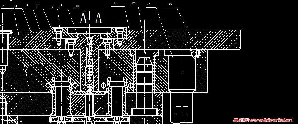

就是13号零件,不知道是什么。有什么作用。先谢谢大家了》1 A9 k# r. |) x; {/ A0 @) Q$ W

齿轮轮齿条脱模
齿轮轮齿条脱模
发表于 2013-5-10 13:46:10 | 显示全部楼层 来自: 中国山东济南
齿条啊,固定端是圆的削了个平面加工成齿条,旋转脱螺纹的动力。
8 B# _. w- u. B) M
谢谢,怎么看起来像一根轴?齿条应该是在下面一点的地方吧?
发表于 2013-5-16 15:05:30 | 显示全部楼层 来自: 中国广东佛山
上面是齿条,下面有个轴还有个齿轮。
