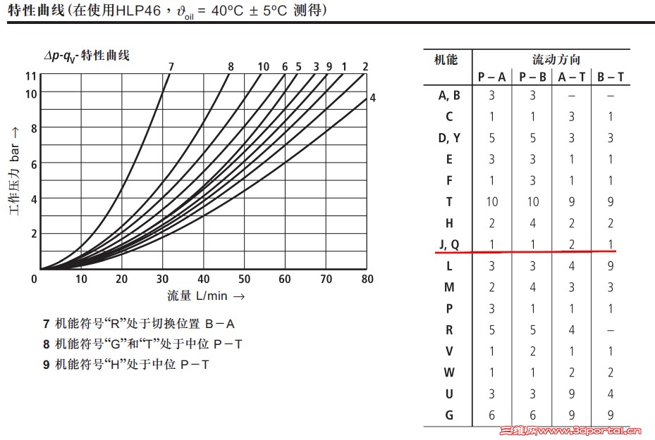

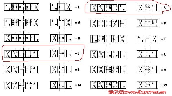

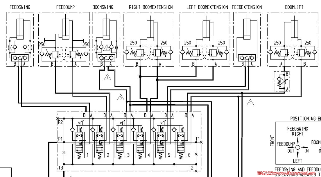

力士乐样本换向阀中,中位机能Q和J除了中位时A/B-T的过流面积不同外,还有什么区别?各适用于什么场合?- |% e: T# l% T0 n
中位机能Q能和叠加式液压锁叠加使用吗?因为他的中位时的过流面积小,会不会造成液压锁不能及时关闭?6 l( i. B. T: k) n

, i" T' G8 t* T) Q0 @- e' ]+ a个人感觉J型适合使用液压锁的场合,具体没用过Q型的,看特性曲线感觉没差异,估计换向冲击会有差异,Q型执行元件会很快停下来,因为A-T,B-T有阻尼存在

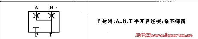

Q型机能A,B,T处于半开启连接状态2 t8 [+ e' p* p! d, P/ z

) m9 o: h- ]( P" D使用叠加型液压锁时,没什么影响。  S7 k+ o+ D) h: T; B! Q( U
但是,使用液压锁时,使用这个Q型阀,与J型比较没什么特殊意义,建议使用J型。
! d$ I3 `. I+ J0 j& L; _1 Z3 Q% K4 g
& \! [  E3 p* `8 B& fQ型阀使用在其它系统中,而不与液压锁同时使用。

3 k6 y0 @! X' Y  C终于找到了,黎启柏<液压元件手册>上有介绍' ~, n' O# B. Z$ a2 J

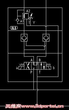

今天在一款露天钻机原理图上还真看到这样的应用--Q型中位机能+液压锁--应该是为了油缸等执行元件的尽快停止,避免冲击

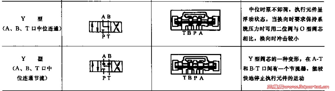

zls888 发表于 2013-5-11 12:35 static/image/common/back.gif2 o; @% J) W9 l- Z, Z  g3 \: C
今天在一款露天钻机原理图上还真看到这样的应用--Q型中位机能+液压锁--应该是为了油缸等执行元件的尽快停止 ...
- C7 K8 z5 L- ?1 N6 _* ~' a7 p
讨论一下,个人认为黎老师说的能较快停止执行元件的运动是靠增加阻尼消耗浮动状态的动能,从而较快停止。而陆地钻机的原理图显现的并不是这个概念,加阻尼是为了减慢平衡阀及液压锁的关闭时间,从而减少冲击。楼主说的会造成液压锁不能及时关闭是有道理的,但及不及时是相对的,要看工况。
$ ^5 a1 L' w' b; g今天在一款露天钻机原理图上还真看到这样的应用--Q型中位机能+液压锁--应该是为了油缸等执行元件的尽快停止 ...
/ `8 V7 o; x# G5 _( D4 M这个应该是延缓冲击吧。
