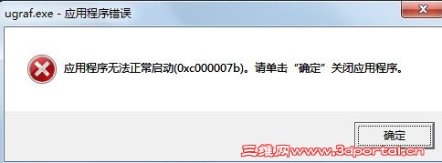

安装失败图
安装失败图
4 j% ^7 a7 W) m2 r" N如果你是安装网上的教程安装后,打开时出现上面的对话框,那么你在最后破解覆盖时——选用32bit的去覆盖-一定会有用(前面没有错的前提下)
& G. o6 |4 E9 g打开后可能会出现英文的界面,没有关系,到我的电脑属性——环境变量中,你会发现明明是简体中文的语言,界面确实英文的。解决方法:把simpl_chinese改成english,打开UG后,再关闭,再回去改成simpl_chinese就可以了,界面就会变成中文的。
- @$ l0 q" z; N) i' `/ F" [( f  Z0 b, J) y+ A) z
祝你安装成功,成功后记得顶一下哦!- e* K3 y; O, U2 f) t9 }7 ~1 m
