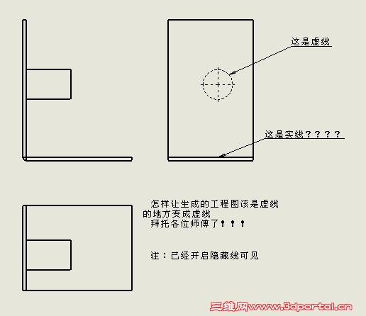

这样让零件生成的工程图里该是虚线的变成虚线8 z( Y5 m# h  }  ^9 F# L( y. ]! y

你右键单击视图,选择属性,在属性对话框中左击“显示隐藏的边线”,然后在视图中点击你想要显示隐藏线的零件(实体)。

你这条实线应该是切线,你可以不显示切线,这条线就没有了

直接在显示样式里改就可以了
