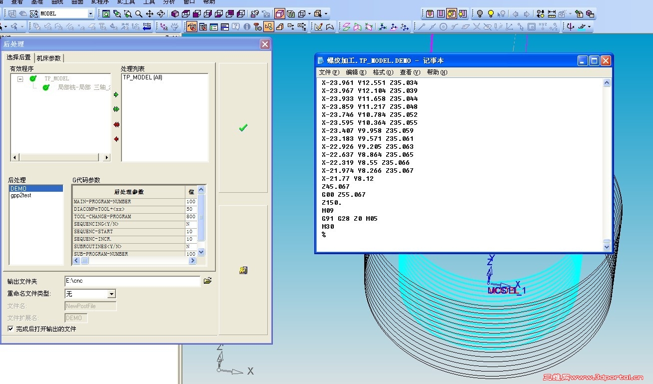

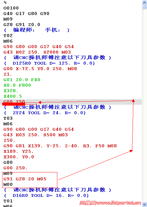

    拿别人的后处理修改。有些改好了。还有一点点就是搞不定。希望那位好心人帮忙修改下。/ ?3 Y. _$ }& h  @& b7 Q4 F& l
qqq.png + V5 q$ R2 [3 Y
如图所示。本来这个后处理没有 % \6 F3 t; k& B9 R
G91 G28 Z0 M05 M00 ' T& u7 E" L! ]4 I3 F2 V; I( P
0 b3 z& _; N( G7 F
这些代码的。我修改后钻孔的程序都有了。唯独铣削的程序段都没有。谁能帮我在铣削程序后面加上这些代码!
2 M: w0 O3 E: X2 Q+ \先谢谢了!
  p  I: x1 d! D- U
9 b1 C! I# J* N/ H4 V# C  }  a3 j" Y# r' k5 |3 j
" y; O4 R4 @0 D/ n) h$ J8 `. k, C% D( g3 B
" j  M  S( W+ k

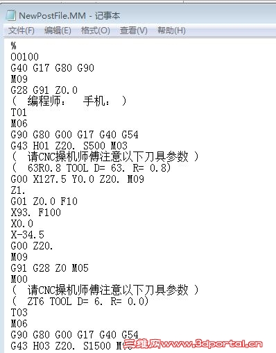

这个简单,改后的楼主看看是不是这样

 楼主| 发表于 2013-5-11 12:05:46 | 显示全部楼层 来自: 中国浙江台州
温州年华 发表于 2013-5-10 20:55 static/image/common/back.gif7 j! E/ `* t; J. \$ r/ V8 W
这个简单,改后的楼主看看是不是这样
3 u6 C+ U% w$ c" E6 D谢谢.就是这样.
' w" b0 W9 m, D3 p3 K* {
温州年华 发表于 2013-5-10 20:55 http://www.3dportal.cn/discuz/static/image/common/back.gif
2 r# m; n7 r! ~( _3 E7 ^4 {# r7 ?这个简单,改后的楼主看看是不是这样
6 F% M9 V) q) G6 g8 P
' i. \$ o) E9 P/ L1 ?5 p0 C刚才用了下.单个刀路是可以.多把刀路一起就不行了.. 3333333_NC.zip (111.62 KB, 下载次数: 7)
发表于 2013-5-11 23:39:44 | 显示全部楼层 来自: 中国浙江绍兴
试试看:. B6 ]7 `% A4 g/ X2 m+ ?- I
